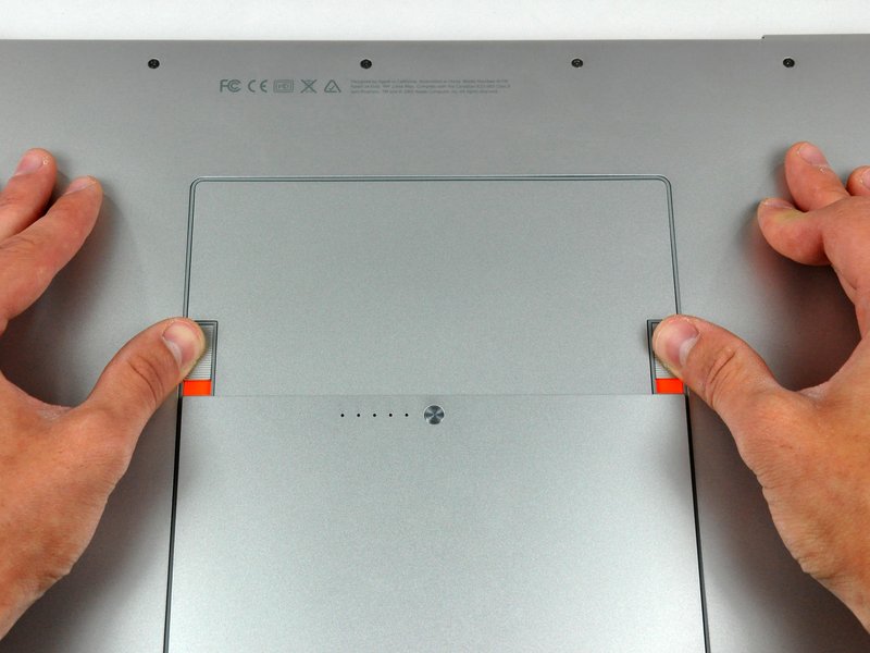

      • Drücke mit den Daumen die beiden Akku-Haltenasen vom Akku weg.
      • Der Akku sollte weit genug herausspringen, sodass du ihn zu dir drehen und aus dem unteren Gehäuseteil herausheben kannst.
