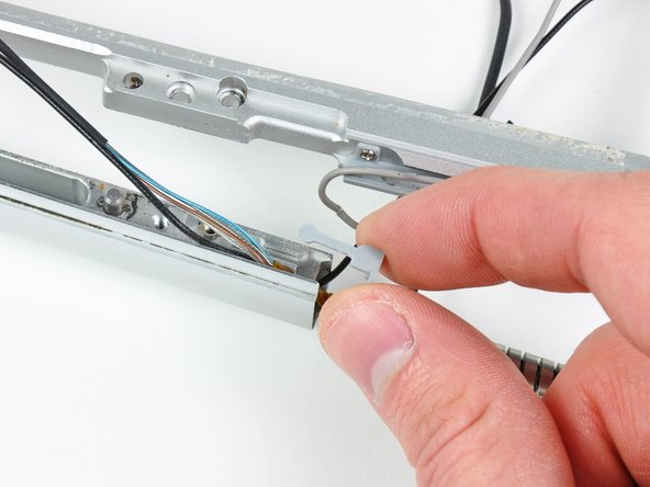

    6. PowerBook G4 Aluminum 17" 1,67 GHz (High-Res) vorderen Display-Rand ersetzen: Schritt 63, Bild 1 von 2 PowerBook G4 Aluminum 17" 1,67 GHz (High-Res) vorderen Display-Rand ersetzen: Schritt 63, Bild 2 von 2
      • Trenne die Scharniere vom vorderen Display-Rand.
      • Verwende die Spitze eines Spudgers, um die graue Kunststoffabdeckung an der Seite des Inverter-Kabels von den Scharnieren abzuhebeln.
      • Entferne die Kunststoffabdeckung und lege sie beiseite.
