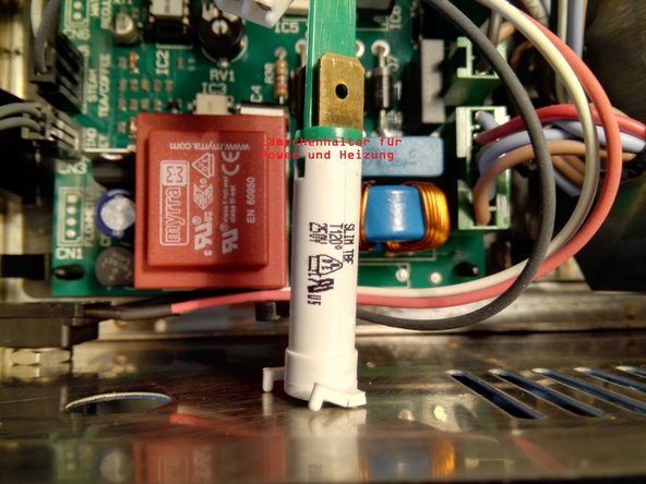

  6. Quickmill 0835 Retro demontieren, Lampe ausbauen: Schritt 6, Bild 1 von 2 Quickmill 0835 Retro demontieren, Lampe ausbauen: Schritt 6, Bild 2 von 2
    • Außerdem die orange Lampe ausbauen. Diese kann vorsichtig abgezogen werden.

  9. Quickmill 0835 Retro demontieren, Detailfotos der Platine: Schritt 9, Bild 1 von 3 Quickmill 0835 Retro demontieren, Detailfotos der Platine: Schritt 9, Bild 2 von 3 Quickmill 0835 Retro demontieren, Detailfotos der Platine: Schritt 9, Bild 3 von 3
    • Hier noch ein paar Bilder der Platine.
