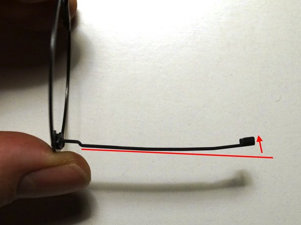

    • Bewege den Hebel leicht vor und zurück und schaue durch die Linse: die Blende bei einem funktionierenden Objektiv sollte Öffnen und Schliessen und von selbst wieder zurück springen.

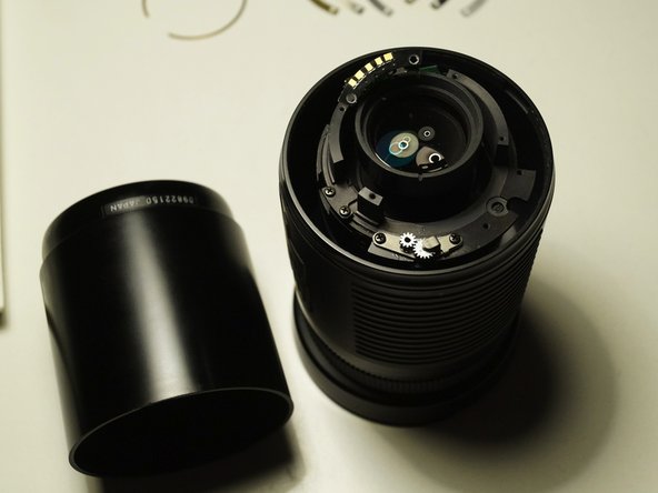

    • Entferne die 3 kleinen eingekreisten schwarzen Schrauben, und die mit dem Pfeil markierte Schraube an der Seite.
    • Entferne die 2 schwarzen Schrauben, welche die Kontaktplatte fixieren. Hebe die Kontaktplatte vorsichtig ab: darunter sitzt eine kleine Feder in einer Vertiefung, die von unten gegen die Kontaktplatte drückt.

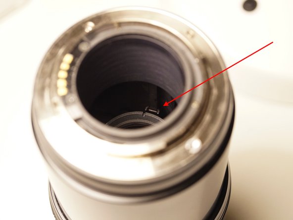

    • Ziehe die Linse auf die volle Länge aus (auf 300mm Brennweite) und suche die Blendenhebel. Im Bild sind beide richtig eingestellt. Falls das Problem hier liegt, sind diese beiden Teile nicht richtig aufeinander ausgerichtet, sondern nebeneinander.
    • Du kannst direkt hier versuchen, beide Teile korrekt aufeinander auszurichten. Mit einer Pinzette oder einem Plastikspachtel den oberen Teil etwas biegen, sodass er zurück in Position springt.
    • In meinem Fall lag das Problem jedoch noch tiefer: der Hebel liess sich nicht leicht bewegen, sondern klemmte oder stoppte manchmal. Zeit den Metallring zu entfernen.

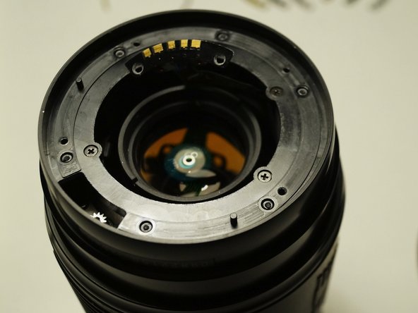

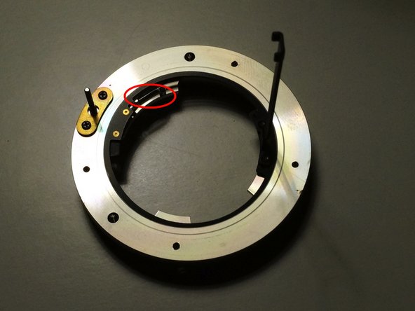

    • Entferne die 4 Schrauben und nimm den Metallring ab. An dem Metallring ist auch der Blendenhebel abgebracht, deshalb muss er zum Entfernen weit nach oben herausgezogen werden.
    • Der Hebel ist mit einer kleinen Feder verbunden. Bitte aufpassen, dass diese Teile zusammen bleiben und die Feder nicht abspringt.

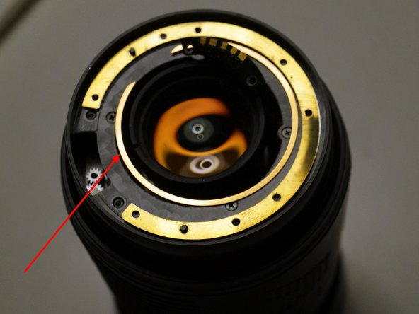

    • Der mit dem Pfeil gekennzeichnete Sicherungsring bereitete mir etwas Kopfzerbrechen: Der gehört hier nicht hin, sondern ist von dem eben entfernten Metallring abgefallen.
  6. Reparatur einer hängenden Blende an einem Vivitar Series 1 28-300mm Objektiv, Sicherungsring wieder am Metallring anbringen: Schritt 6, Bild 1 von 3 Reparatur einer hängenden Blende an einem Vivitar Series 1 28-300mm Objektiv, Sicherungsring wieder am Metallring anbringen: Schritt 6, Bild 2 von 3 Reparatur einer hängenden Blende an einem Vivitar Series 1 28-300mm Objektiv, Sicherungsring wieder am Metallring anbringen: Schritt 6, Bild 3 von 3

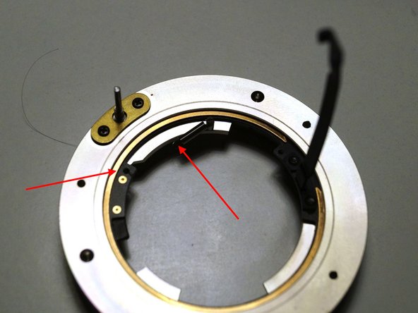

    • Hier war das Problem: der Sicherungsring ist herausgefallen, und hat damit dem Blendenhebel zuviel Spiel gegeben. Dadurch konnte sich dieser vom unteren Blendenhebel lösen.
    • Setze den Sicherungsring und den Blendenhebel (linker Pfeil) wieder, wie im Bild gezeigt, in den Metallring. Verbinde die Feder (mittlerer Pfeil) wieder mit dem Ring, falls diese ebgegangen ist.
    • Den Hebel habe ich etwas gebogen, damit er besser den unteren Blendenhebel greifen kann.

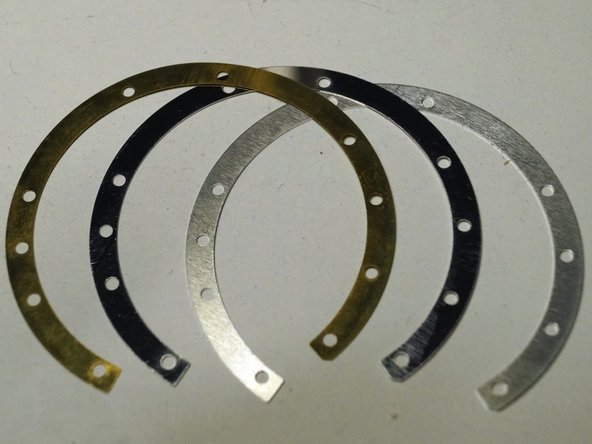

    • Im oberen Teil des ersten Bildes sieht man die Autofokus-Ringe: diese müssen beim Zusammenbau wieder genau aufeinander ausgerichtet sein.
    • Es sind 3 Metall-Ringe für den Autofokus. Diese dürfen nicht vertauscht werden. Das Bild zeigt die korrekte Anordnung.

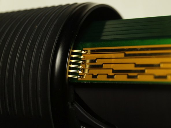

    • Es werden einige Decoder-Kontakte sichtbar. Am besten reinigen und nach eventuellen Probleme schauen.
