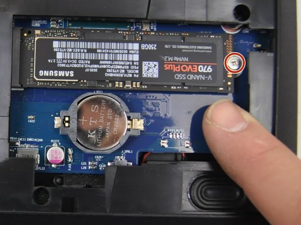

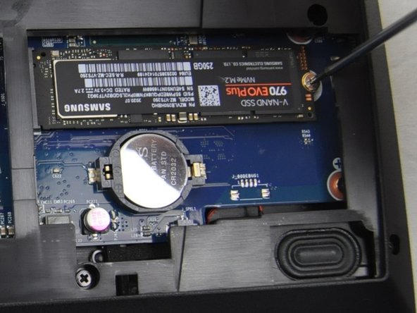

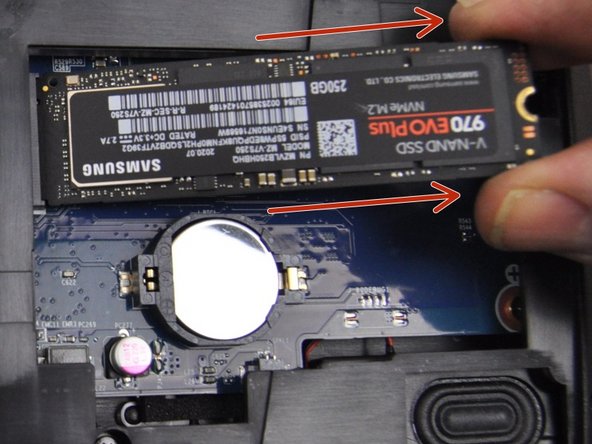

  4. SSD M.2 aus dem Why! NK50SZ austauschen, SSD M.2: Schritt 4, Bild 1 von 3 SSD M.2 aus dem Why! NK50SZ austauschen, SSD M.2: Schritt 4, Bild 2 von 3 SSD M.2 aus dem Why! NK50SZ austauschen, SSD M.2: Schritt 4, Bild 3 von 3
    • Die Schraube abschrauben.
    • SSD entfernen.
