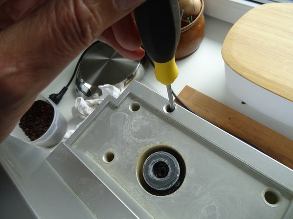

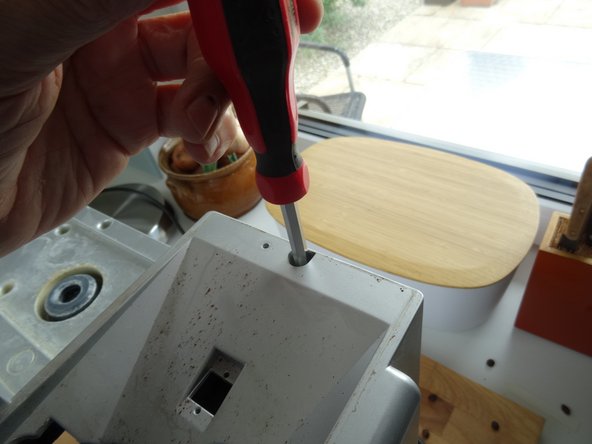

  2. Saeco Vienna Sup 018 öffnen, Bohnenbehälter lösen: Schritt 2, Bild 1 von 2 Saeco Vienna Sup 018 öffnen, Bohnenbehälter lösen: Schritt 2, Bild 2 von 2
    • Der Bohnenbehälter ist mit zwei Kreuzschlitzschrauben befestigt. Diese werden gelöst. Die Versteller der Mühle und der Kaffeemenge können bleiben.
    • Hebe den Bohnenbehäter nach oben heraus.
