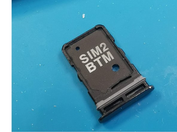

    • Akkudeckel/Gerät erwärmen (Ca. 80°C / 4 min. ).
    • Mit Saugnapf den Akkudeckel anheben, und mit Kunststoffhebel / Scheckkarte entlang der Kanten und Ecken Akkudeckel lösen.
    • SIM-Einschub entfernen.

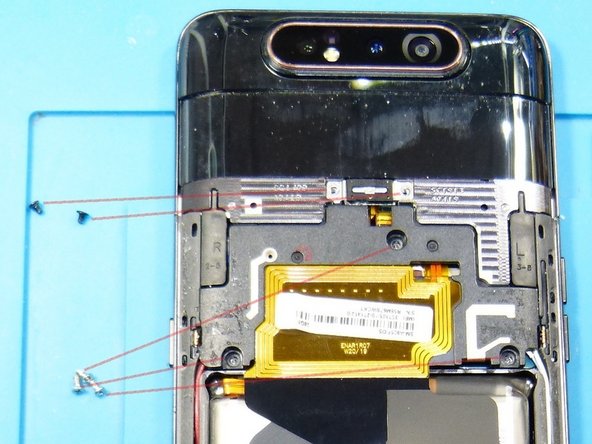

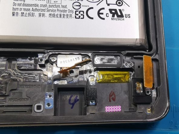

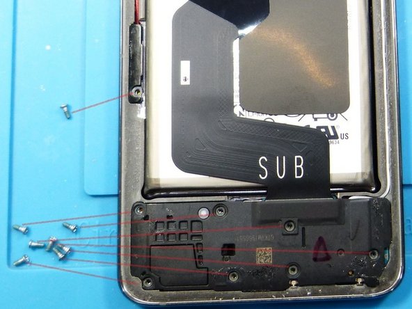

  2. Samsung Galaxy A 80 Displayeinheit Zerlegung Zusammenbau Replacement, Schrauben der Abdeckungen lösen: Schritt 2, Bild 1 von 3 Samsung Galaxy A 80 Displayeinheit Zerlegung Zusammenbau Replacement, Schrauben der Abdeckungen lösen: Schritt 2, Bild 2 von 3 Samsung Galaxy A 80 Displayeinheit Zerlegung Zusammenbau Replacement, Schrauben der Abdeckungen lösen: Schritt 2, Bild 3 von 3
    • Wie abgebildet die Schrauben lösen, und "zu Recht" legen, da diese unterschiedliche Längen / Gewindegrößen aufweisen.

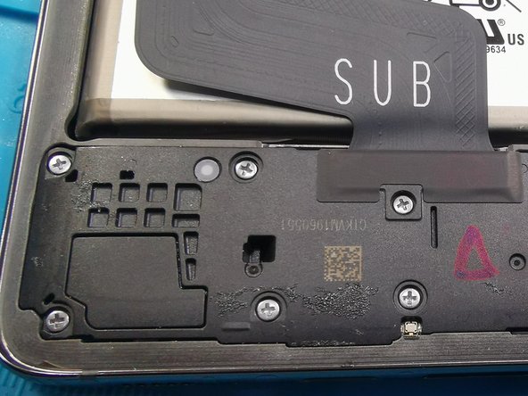

  3. Samsung Galaxy A 80 Displayeinheit Zerlegung Zusammenbau Replacement, Untere Abdeckung / Lautsprecher entfernen: Schritt 3, Bild 1 von 2 Samsung Galaxy A 80 Displayeinheit Zerlegung Zusammenbau Replacement, Untere Abdeckung / Lautsprecher entfernen: Schritt 3, Bild 2 von 2
    • Lautsprecher / Abdeckung abnehmen.

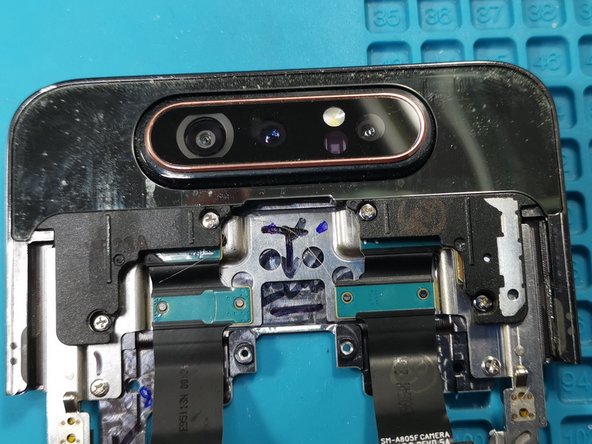

  4. Samsung Galaxy A 80 Displayeinheit Zerlegung Zusammenbau Replacement, Obere Abdeckung / NFC Antenne entfernen: Schritt 4, Bild 1 von 3 Samsung Galaxy A 80 Displayeinheit Zerlegung Zusammenbau Replacement, Obere Abdeckung / NFC Antenne entfernen: Schritt 4, Bild 2 von 3 Samsung Galaxy A 80 Displayeinheit Zerlegung Zusammenbau Replacement, Obere Abdeckung / NFC Antenne entfernen: Schritt 4, Bild 3 von 3
    • Slide-Mechanismus / Kamera nach oben schieben.
    • 3 abgebilderte Schrauben lösen.
    • NFC Antenne / Abdeckeung abnehmen.

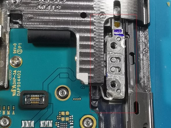

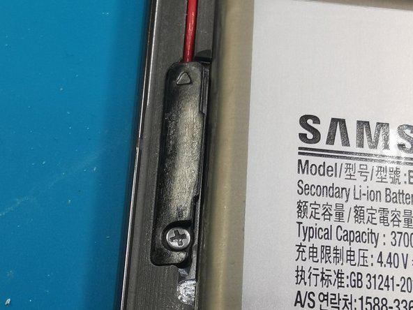

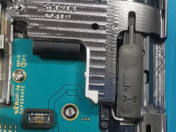

  8. Samsung Galaxy A 80 Displayeinheit Zerlegung Zusammenbau Replacement, Slide Befestigung Rechts [L] entfernen: Schritt 8, Bild 1 von 3 Samsung Galaxy A 80 Displayeinheit Zerlegung Zusammenbau Replacement, Slide Befestigung Rechts [L] entfernen: Schritt 8, Bild 2 von 3 Samsung Galaxy A 80 Displayeinheit Zerlegung Zusammenbau Replacement, Slide Befestigung Rechts [L] entfernen: Schritt 8, Bild 3 von 3
    • Rechte verklebte Abdeckung (L) abnehmen.
    • 2 Schrauben lösen.
    • Metall Slide Rechts enfernen.
  9. Samsung Galaxy A 80 Displayeinheit Zerlegung Zusammenbau Replacement, Slide Befestigung links [R] entfernen.: Schritt 9, Bild 1 von 2 Samsung Galaxy A 80 Displayeinheit Zerlegung Zusammenbau Replacement, Slide Befestigung links [R] entfernen.: Schritt 9, Bild 2 von 2
    • Wie bei der rechten Seite, zunächst die schwarze geklebte Abdeckung entfernen.
    • Dann die 2 Schrauben lösen.
    • Und die Metallhalterung entfernen.

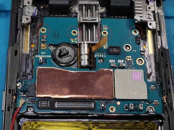

  10. Samsung Galaxy A 80 Displayeinheit Zerlegung Zusammenbau Replacement, Mainboard / Slide mit Kamera entfernen: Schritt 10, Bild 1 von 3 Samsung Galaxy A 80 Displayeinheit Zerlegung Zusammenbau Replacement, Mainboard / Slide mit Kamera entfernen: Schritt 10, Bild 2 von 3 Samsung Galaxy A 80 Displayeinheit Zerlegung Zusammenbau Replacement, Mainboard / Slide mit Kamera entfernen: Schritt 10, Bild 3 von 3
    • 5 abgebilderte Schrauben lösen. Akkumulator abklemmen ( Auf diesem Bild bereits entfernt.)
    • Mainboard zunächst links anheben.
    • Dann zusammen mit Slide/Kamera entfernen.

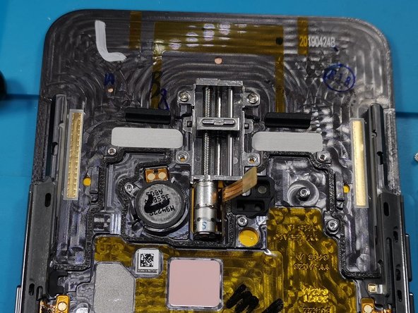

  12. Samsung Galaxy A 80 Displayeinheit Zerlegung Zusammenbau Replacement, Slide-Mechanismus / Kamera reinigen: Schritt 12, Bild 1 von 2 Samsung Galaxy A 80 Displayeinheit Zerlegung Zusammenbau Replacement, Slide-Mechanismus / Kamera reinigen: Schritt 12, Bild 2 von 2
    • Da durch den Slidemechanismus Staub und Schmutz eindringt, besteht jetzt die beste Möglichkeit diesen zu entfernen.
    • Staub/Schmutz mit Pinsel / Displayreiniger reinigen.
