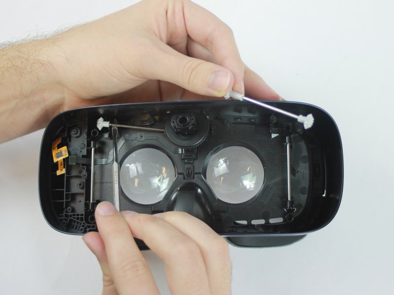

Das Samsung Gear VR stellt die Schärfe des verbundenen Mobilgeräts ein, indem das Fokusrad an der Oberseite des Headsets gedreht wird. Dieses Rad dreht Achsen, die wiederum die Linsen näher an den Bildschirm heran oder weiter von ihm weg bewegen. Wenn sich das Rad nur schwer drehen lässt, ist es möglicherweise aus der Führung gesprungen und muss leicht nachjustiert oder gegebenenfalls ausgetauscht werden. Diese Anleitung enthält die notwendigen Schritte, um an das Fokusrad der Linse zu gelangen, um es anzupassen oder auszutauschen.
Das Motherboard sitzt teilweise auf der inneren Maske des Headsets und muss entfernt werden, um die innere Maske abzunehmen.
Beim Arbeiten am Headset ist Vorsicht geboten, da ein Kabelbaum den USB-Adapter mit dem Motherboard verbindet. Achte darauf, das Kabel nicht zu belasten und das Headset von rechts nach links zu öffnen.

    1. Samsung Gear VR Fokusrad austauschen, Fokusrad: Schritt 6, Bild 1 von 2 Samsung Gear VR Fokusrad austauschen, Fokusrad: Schritt 6, Bild 2 von 2
      • Entferne das Fokusrad vorsichtig mit deinen Fingern.

Abschluss
Um dein Gerät wieder zusammenzubauen, folge den Schritten dieser Anleitung in umgekehrter Reihenfolge.
