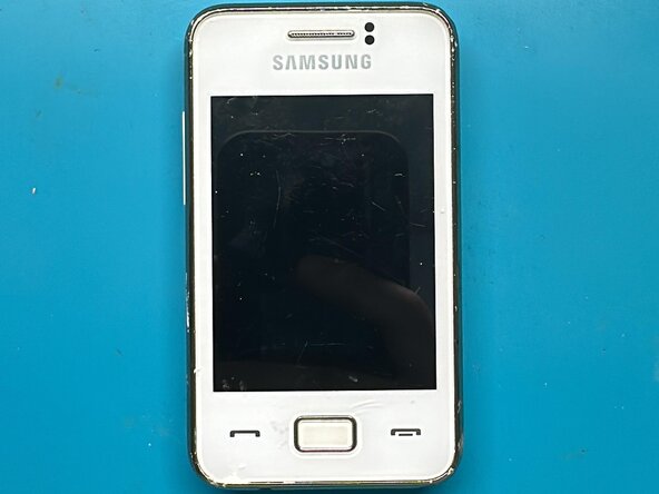

  1. Samsung REX 80 - GT-S5220R, Samsung REX 80 - GT-S5220R: Schritt 1, Bild 1 von 3 Samsung REX 80 - GT-S5220R, Samsung REX 80 - GT-S5220R: Schritt 1, Bild 2 von 3 Samsung REX 80 - GT-S5220R, Samsung REX 80 - GT-S5220R: Schritt 1, Bild 3 von 3

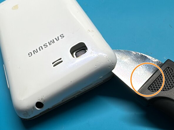

    • Backcover öffnen!
    • Werkzeug zur Hilfe nehmen.

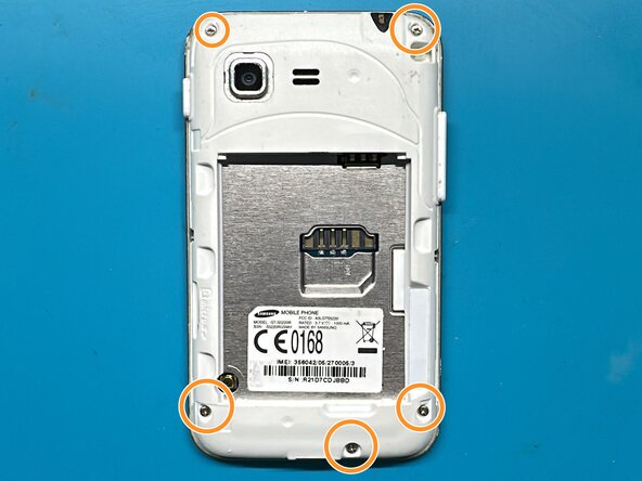

    • Schrauben alle rausdrehen.
    • SIM-Karte und Nicro-SD raus wenn vorhanden.

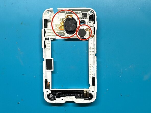

    • Entferne gegebenenfalls den Lautsprecher oder den Vibrationsmotor, falls diese ersetzt werden müssen.
