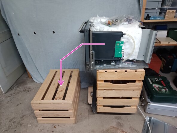

  2. Siemens HLHB26 Steamer Demontage und Austausch der Wärmedämmung: Schritt 2, Bild 1 von 1
    • Steamer an freistehendem Ort platzieren
    • Auf Podest stellen für gute Zugänglichkeit

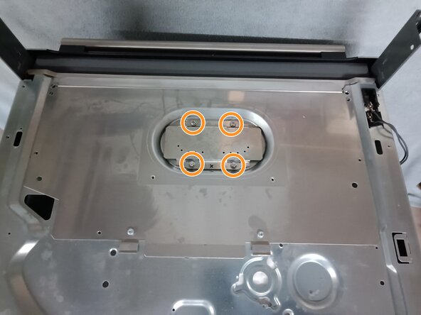

  3. Siemens HLHB26 Steamer Demontage und Austausch der Wärmedämmung: Schritt 3, Bild 1 von 3 Siemens HLHB26 Steamer Demontage und Austausch der Wärmedämmung: Schritt 3, Bild 2 von 3 Siemens HLHB26 Steamer Demontage und Austausch der Wärmedämmung: Schritt 3, Bild 3 von 3
    • 4x Schrauben entfernen
    • Abdeckung entfernen

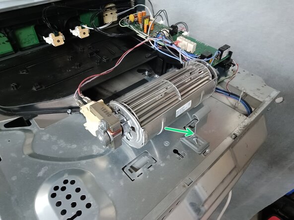

  4. Siemens HLHB26 Steamer Demontage und Austausch der Wärmedämmung: Schritt 4, Bild 1 von 3 Siemens HLHB26 Steamer Demontage und Austausch der Wärmedämmung: Schritt 4, Bild 2 von 3 Siemens HLHB26 Steamer Demontage und Austausch der Wärmedämmung: Schritt 4, Bild 3 von 3
    • 1x Schraube an Lüfterwalze lösen
    • Halterung entfernen
    • Drähte entfernen
    • Auf die kleine Klinke drücken um den Kabelschuh zu lösen

  17. Siemens HLHB26 Steamer Demontage und Austausch der Wärmedämmung: Schritt 17, Bild 1 von 2 Siemens HLHB26 Steamer Demontage und Austausch der Wärmedämmung: Schritt 17, Bild 2 von 2
    • 4x Schrauben lösen (Je 2 pro Seite)
    • Gehäuse Oberteil entfernen

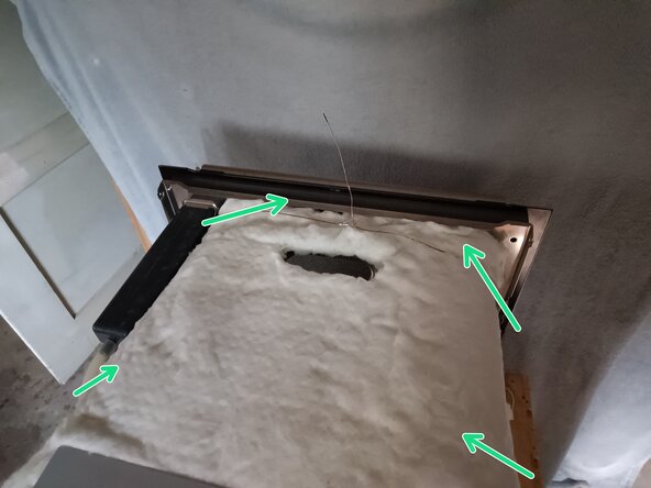

  24. Siemens HLHB26 Steamer Demontage und Austausch der Wärmedämmung: Schritt 24, Bild 1 von 1
    • Alte Wärmedämmung entfernen
    • Alles von Resten und kleinen Flocken reinigen
    • Handschuhe und lange Kleidung wird empfohlen

    • Draht für Wärmedämmung unten einschieben
    • Um die Wärmedämmung legen
    • Durch Öse führen und festziehen
    • Darauf achten, dass keine Kabel eingeklemmt werden!

    • Lüfterwalze in den Lüfterkanal schieben
    • Auf Blechlaschen achten
    • Halterung montieren und mit 1x Schraube festschrauben
    • Kabelschuhe aufstecken
