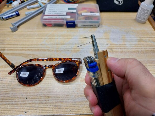

      • Ich habe den sehr einfachen und leicht nachzubauenden, selbstgebauten Kunststoffschweißer verwendet, den ich bereits vor einiger Zeit für eine ähnliche Reparatur entwickelt habe – du findest ihn in diesem Dokument:

      • 1. Verstärkungsebene des reparierten Bereichs mit Klebstoff: Wir verschweißen oder verstärken die beiden verklebten Teile mit einer Nähnadel, was dem Bereich Beständigkeit und Stabilität verleiht.
      • Das Kunststoffschweißgerät ist sehr einfach zu verwenden: Wir setzen eine Nähnadel in die Krokodilklemme ein, erhitzen diese mit einem Feuerzeug und sobald sie glühend heiß ist, löschen wir das Feuerzeug und führen sie sofort an die Seite der Brille heran, um diesen Bereich zu verstärken (die Glut hält nur 2 bis 3 Sekunden an), sodass die Nadel im Kunststoff stecken bleibt.
      • Falls die Nadel beim ersten Mal nicht richtig eingesetzt wird – weil es an Schnelligkeit oder Temperatur gefehlt hat –, ziehen wir sie vorsichtig heraus und wiederholen den Vorgang des Erhitzens und Ansetzens der Nadel erneut, diesmal schneller. Das Ergebnis sollte wie auf Foto 3 aussehen.

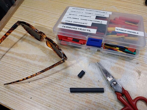

      • Wir bringen ein Stück Schrumpfschlauch an. Falls du kein passendes Maß hast, das locker über den fast gesamten Bereich der Nadel passt, kannst du das Rohr mithilfe einer Schere weiten.

      • Das Rohr ist jetzt eingesetzt und sollte locker sitzen, damit es bis an den Rand des Scharniers geschoben werden kann.

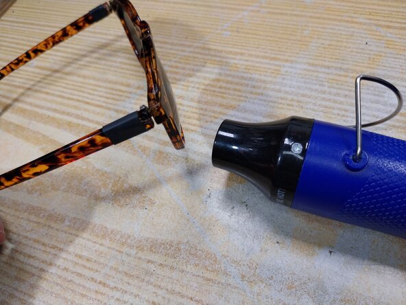

      • Erwärme den Schrumpfschlauch mit einem Heißluftgebläse, damit er sich zusammenzieht und sich wie eine zweite Haut an den reparierten Bereich anpasst, um für eine zusätzliche Verstärkung zu sorgen.
      • Falls du kein Heißluftgebläse hast, kannst du eine Heißluftpistole verwenden. Sei dabei jedoch vorsichtig, da diese sehr heiß werden. Halte deshalb mehr Abstand und erwärme das Material nicht zu stark, da sonst der Kunststoff beschädigt werden könnte. Als dritte Option kannst du ein Feuerzeug verwenden, aber achte darauf, dass die Flamme den Schrumpfschlauch nicht berührt, da dieser sonst beschädigt wird.
