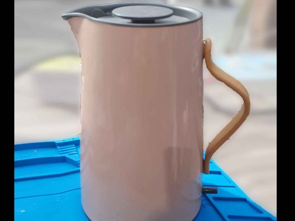

    • Wasserkocher vom Strom nehmen.
    • Wasserkocher umdrehen.
    • 3x Tri-Wing-Schrauben am Boden des Wasserkochers lösen.
    • Mit viel Kraft das Bodenplastik vom Wasserkocher lösen. (Der Boden wird durch mehrere starke Clip-Verbindung am Gehäuse gehalten. Hebelkraft ist eventuell von Nöten.)
  2. Stelton X-210-4 Wasserkocher Demontage: Schritt 3, Bild 1 von 1
    • Optional kann das Schaltmodul vom Heizkörper getrennt werden. Dazu drei Kreuz-Schrauben lösen. Die im Bild grün markierte Schraube ist der Schutzleiter (Erde).
  3. Stelton X-210-4 Wasserkocher Demontage: Schritt 4, Bild 1 von 3 Stelton X-210-4 Wasserkocher Demontage: Schritt 4, Bild 2 von 3 Stelton X-210-4 Wasserkocher Demontage: Schritt 4, Bild 3 von 3
    • Unterseitig aus der Bodenöffnung das Heizmodul wie folgt entfernen:
    • Beim Entfernen des Heizmoduls auf den Schalter achten, der durch die Außenwand gesteckt ist (gelber Pfeil).
    • Das Heizmodul ist nur gesteckt und kann durch gleichmäßiges Rütteln aus der Steckverbindung gelöst werden (schwarze Pfeile).
  4. Stelton X-210-4 Wasserkocher Demontage: Schritt 5, Bild 1 von 3 Stelton X-210-4 Wasserkocher Demontage: Schritt 5, Bild 2 von 3 Stelton X-210-4 Wasserkocher Demontage: Schritt 5, Bild 3 von 3
    • Vier Kreuz-Schrauben (gelb markiert) müssen von unten gelöst werden, um den Plastikausguss zu lösen.
    • Ohne größeren Kraftaufwand kann danach der Plastikausguss an der Oberseite des Wasserkochers herausgezogen werden
    • (Der Schutzleiter ist an der Innenwand mit einer Schlitzschraube befestigt (grün markiert))
