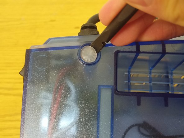

  3. TCM Laminiergerät auseinanderbauen, Lösen der Gummifüße: Schritt 3, Bild 1 von 1
    • Heble die Gummifüße vorsichtig mit einem Spatel heraus.
