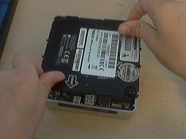

  2. Tarox M2 Austauschen: Schritt 2, Bild 1 von 1
    • Die 4 PH1-Kreuzschlitzschrauben entfernen
    • ACHTUNG: Wenn du zu stark ziehst, könntest du die Schrauben und den Deckel beschädigen!
    Frag FixBot
  3. Tarox M2 Austauschen: Schritt 3, Bild 1 von 1
    • Die Abdeckung Herausziehen.
    Frag FixBot
  4. Tarox M2 Austauschen: Schritt 4, Bild 1 von 1
    • Die kleine Kreuzschlitzschraube (sieh: roter Kreis) entfernen.
    Frag FixBot
  5. Tarox M2 Austauschen: Schritt 5, Bild 1 von 2 Tarox M2 Austauschen: Schritt 5, Bild 2 von 2
    • Den M2 herausholen.
    • Achtung: bei zu starkem Ziehen können die Pins abbrechen!
    Frag FixBot
Abschluss
Arbeite die Schritte in umgekehrter Reihenfolge ab, um dein Gerät wieder zusammenzubauen.
