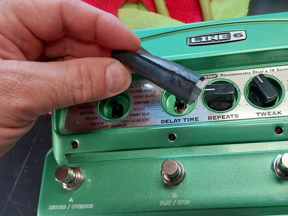

      • Wenn wir ein Gerät zerlegen und dabei – um mit dem Zerlegungsprozess fortzufahren – Knöpfe entfernen müssen (wie bei diesem Gitarrenpedal), können wir normalerweise versuchen, diese mit der Hand abzuziehen, um weder sie noch das Gehäuse zu beschädigen.
      • Wenn dies nicht möglich ist, weil die Knöpfe tief im Gehäuse sitzen (wie im Beispiel auf dem Foto), können wir versuchen, sie mit einer Zange herauszuziehen. Dabei besteht jedoch ein großes Risiko, sie zu zerkratzen oder zu verformen. Sie mit einem Stück Stoff festzuhalten ist oft nicht die Lösung, da die Zange abrutscht.
      • Eine Zerlegungsmethode, die sehr gut funktioniert, ist die Verwendung eines Stücks Gummi. Ein Stück eines Fahrradschlauchs eignet sich beispielsweise hervorragend, da es sich um Gummi sehr guter Qualität handelt, das beim Heimwerken vielseitig einsetzbar ist. Wenn wir es zuvor mit Wasser und Spülmittel reinigen, hat es nach dem Trocknen einen noch besseren Halt.

    2. Technik: Kunststofftasten und -knöpfe entfernen, ohne sie zu beschädigen: Schritt 2, Bild 1 von 2 Technik: Kunststofftasten und -knöpfe entfernen, ohne sie zu beschädigen: Schritt 2, Bild 2 von 2
      • Hier sehen wir einen Fahrradschlauch, von dem wir ein Stück abschneiden können.

    3. Technik: Kunststofftasten und -knöpfe entfernen, ohne sie zu beschädigen: Schritt 3, Bild 1 von 3 Technik: Kunststofftasten und -knöpfe entfernen, ohne sie zu beschädigen: Schritt 3, Bild 2 von 3 Technik: Kunststofftasten und -knöpfe entfernen, ohne sie zu beschädigen: Schritt 3, Bild 3 von 3
      • Drücke gegen den Knopf und ziehe ihn vorsichtig mit einer Flachzange mit Riffelung oder einer Kombizange ab.
      • Ich hoffe, diese Heimwerkermethode ist für zukünftige Gerätedemontagen nützlich für dich.
