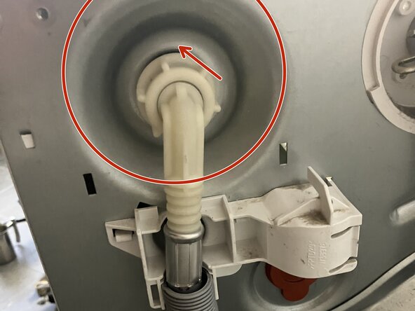

  5. V-VZUG Adora SL Entkalkung & Reparatur (Waschmaschine hat Unwucht/schleudert nicht mehr), Wasserschlauch entfernen: Schritt 6, Bild 1 von 2 V-VZUG Adora SL Entkalkung & Reparatur (Waschmaschine hat Unwucht/schleudert nicht mehr), Wasserschlauch entfernen: Schritt 6, Bild 2 von 2
    • Entferne die Abdeckung der Schlauchhalterung auf der Rückseite indem du 1 Schraube löst und vorsichtig die 4 Kunststoffhaken ausklinkst
    • Vergewissere dich, dass du den Wasserhahn der Wasserzuführung wirklich zugedreht hast, löse nun die Kunststoff-Überwurffmutter und entferne den Wasserschlauch. Halte einen Lappen darunter, um das auslaufende Wasser aufzufangen

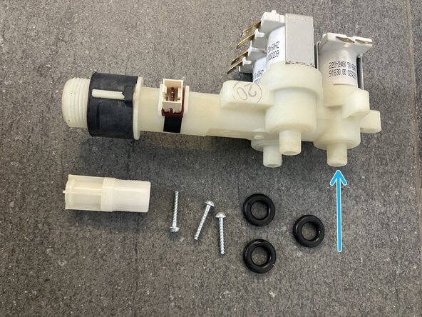

  8. V-VZUG Adora SL Entkalkung & Reparatur (Waschmaschine hat Unwucht/schleudert nicht mehr), Waschmittelzuführung demontieren und entkalken: Schritt 9, Bild 1 von 3 V-VZUG Adora SL Entkalkung & Reparatur (Waschmaschine hat Unwucht/schleudert nicht mehr), Waschmittelzuführung demontieren und entkalken: Schritt 9, Bild 2 von 3 V-VZUG Adora SL Entkalkung & Reparatur (Waschmaschine hat Unwucht/schleudert nicht mehr), Waschmittelzuführung demontieren und entkalken: Schritt 9, Bild 3 von 3
    • Öffne die Waschmittelzuführung, indem du die 6 Laschen vorsichtig löst
    • Entferne den Ventilblock, indem du die 3 Schrauben löst
    • Du kannst auch die Turbine des Durchflussmessers herausnehmen (im Zuleitungsrohr)
    • Nun muss alles sauber entkalkt werden. Ich würde dazu zuerst mechanisch das Gröbste vorsichtig entfernen und anschliessen mit Entkalker einweichen. Insbesondere die feinen Löcher müssen komplett frei sein. Die 3 grün markierten Löcher sind für das Auswuchtsystem.
    • Prüfe vorsichtig, ob sich die 3 Ventilsitze bewegen, indem du mit einem Holzstift vorsichtig von unten auf den Ventilsitz drückst (blauer Pfeil)
