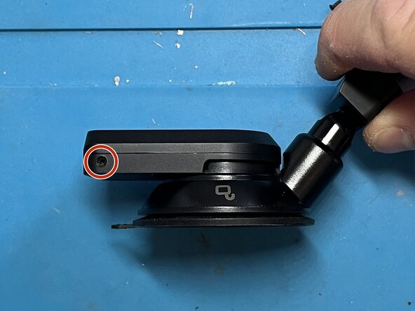

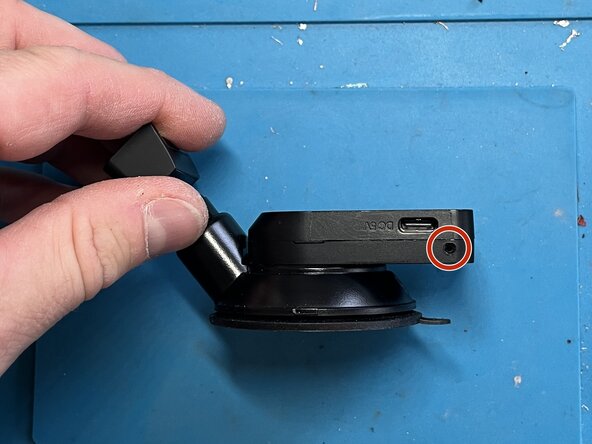

  2. Vantrue GPS-Halterung mit Saugnapf Kabelverbindung / Kabelbruch Reparatur, Entferne die beiden Gehäuseschrauben: Schritt 2, Bild 1 von 3 Vantrue GPS-Halterung mit Saugnapf Kabelverbindung / Kabelbruch Reparatur, Entferne die beiden Gehäuseschrauben: Schritt 2, Bild 2 von 3 Vantrue GPS-Halterung mit Saugnapf Kabelverbindung / Kabelbruch Reparatur, Entferne die beiden Gehäuseschrauben: Schritt 2, Bild 3 von 3
    • Entferne die beiden Kreuzschlitzschrauben mit dem PH00 Schraubenzieher (eine Schraube auf jeder Gehäuseseite).
