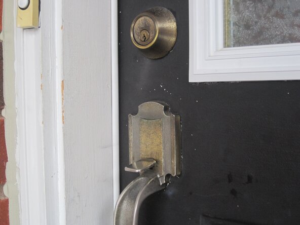

    • Gehe zu deiner Haustür und untersuche den vorhandenen Türgriff.
    • Diese Anleitung bezieht sich auf das Austauschen einer Türgriffgarnitur, die vom Türschloss getrennt ist. Wenn dein aktueller Türgriff Schloss und Griff in einem Teil vereint, trifft diese Anleitung nicht auf deine Situation zu.

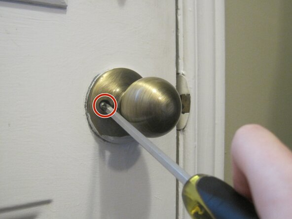

    • Entferne die zwei 50,0 mm Schrauben auf beiden Seiten des vorhandenen Innengriffs (Türknauf) mit einem Kreuzschlitz-Schraubendreher Nr. 2.
    • Entferne den Türknauf von der Tür.

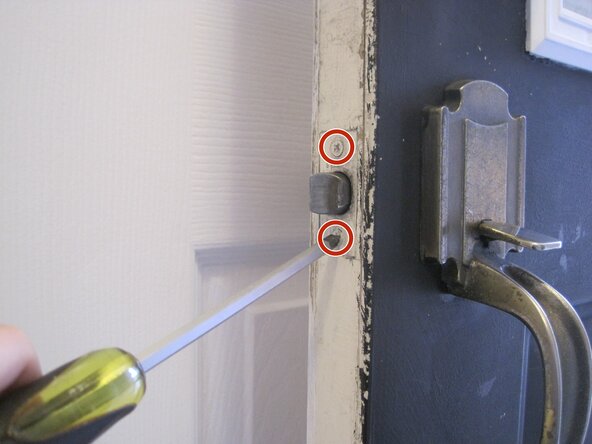

    • Entferne die beiden 17,0 mm Kreuzschlitzschrauben (Größe #2), die die Blende für die untere Verriegelung an der Tür sichern (die Blende auf gleicher Höhe mit dem inneren und äußeren Türgriff).
    • Nimm die Blende ab, sobald beide Schrauben entfernt sind.
    • Falls die Blende durch alte Farbe an der Tür klebt, musst du sie eventuell mit einem Werkzeug wie einem Spudger oder Schraubendreher abhebeln.

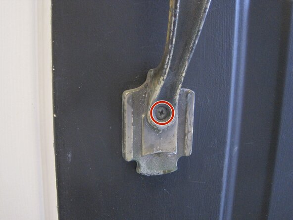

    • Entferne mit einem Kreuzschlitz-Schraubendreher (#2) die Schraube aus dem alten Außengriff.
    • Zieh den alten Griff aus der Tür, um ihn zu entfernen.

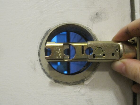

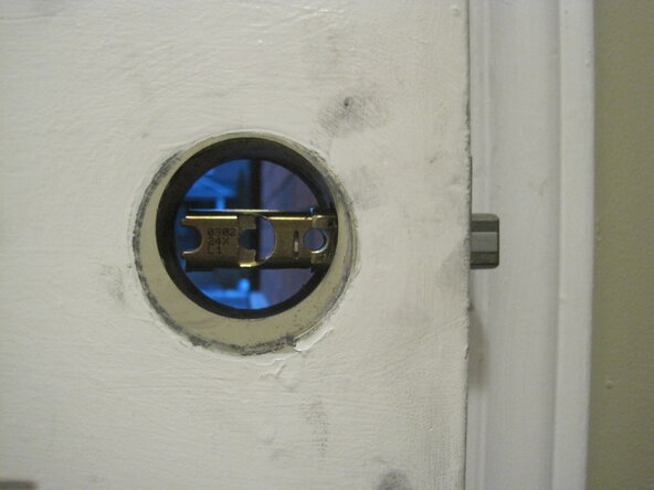

    • Sobald beide Griffe und die Abdeckplatte entfernt sind, bleibt nur noch der untere Schließmechanismus übrig.
    • Stecke deine Hand durch die Öffnung in der Tür und drücke den unteren Schließmechanismus durch das Loch, um ihn zu entfernen.

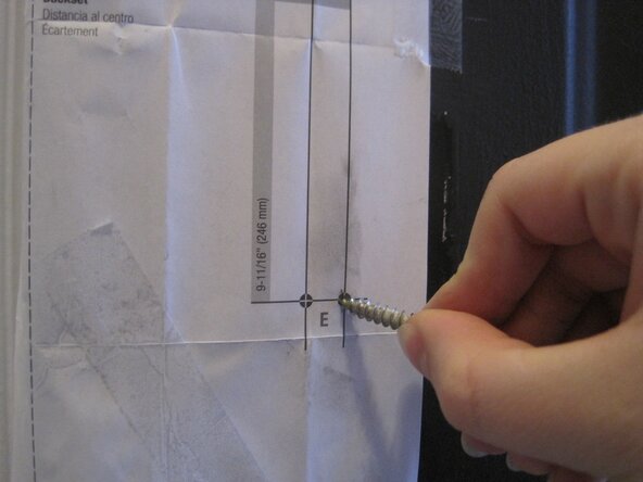

    • Falte die im Weiser-Türgriffset enthaltene Schablone auseinander und lege sie flach hin.
    • Falte die Schablone entlang der auf dem Papier aufgedruckten Faltlinie.
    • Platziere sie auf der Außenseite der Tür, sodass die Löcher der Schablone mit den Löchern in deiner Tür übereinstimmen.
    • Klebe die Schablone in der richtigen Position an deiner Tür fest.
    • Die gestrichelte Linie sollte an der Türkante ausgerichtet sein; der Kreis auf der Schablone, der mit dem Loch in deiner Tür übereinstimmt, ist die richtige Ausrichtung für deine Tür.
    • Es kann helfen, mit einer Lichtquelle durch das Loch in der Tür zu leuchten, um die Schablone leichter an der Tür auszurichten.

    • Verwende eine Schraube, um die Papierschablone zu durchstechen und die Position der unteren Schraube zu markieren.
    • Markiere die Stelle leicht mit einem Bleistift an der Tür.
    • Hebe die Schablone an, um sicherzustellen, dass die markierte Stelle vertikal mit dem Loch des vorherigen Griffs übereinstimmt, und nimm bei Bedarf Anpassungen vor.

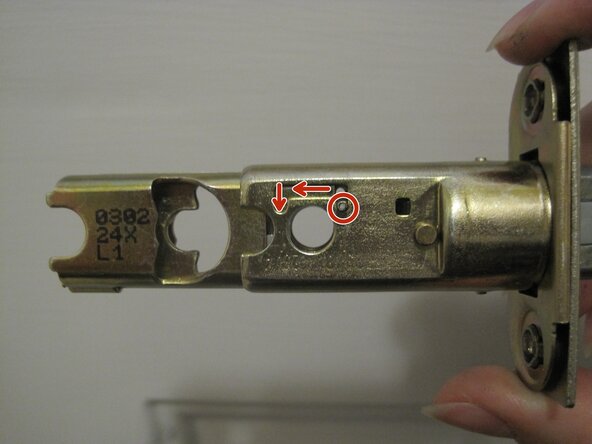

    • Halte die neue untere Falle vor die Türöffnung, sodass das Fallengehäuse bündig an der Türkante auf der Innenseite der Tür anliegt.
    • Wenn die halbkreisförmige Öffnung in der Türöffnung zentriert ist, ist keine Einstellung erforderlich.
    • Falls nicht, drücke den kleinen Stift am Fallengehäuse auf die andere Seite der Führung, um die untere Falle auf die längere Einstellung anzupassen.
    • Halte die untere Falle erneut vor die Türöffnung; die halbkreisförmige Öffnung sollte nun mittig zur Türöffnung ausgerichtet sein.

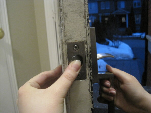

    • Drücke den unteren Riegel zur Montage durch die Öffnung, die durch die alte Blende freigelegt wurde.
    • Stelle sicher, dass er so eingebaut ist, dass die Schräge des Bolzens in dieselbe Richtung zeigt, in die die Tür schließt.

    • Drücke den Fallenriegel ein, während du den Vierkantstift einsetzt.
    • Setze den Vierkantstift des Türgriffsets in das halbkreisförmige Loch in der unteren Falle ein.
    • Stelle sicher, dass das Türgriffset bündig an der Tür anliegt und dass die Schraubaufnahmen des Türgriffsets vollständig durch die Löcher in der unteren Falle ausgerichtet sind.
    • Halte das Türgriffset gegen die Tür, bis es befestigt ist, da es sonst herunterfallen kann.

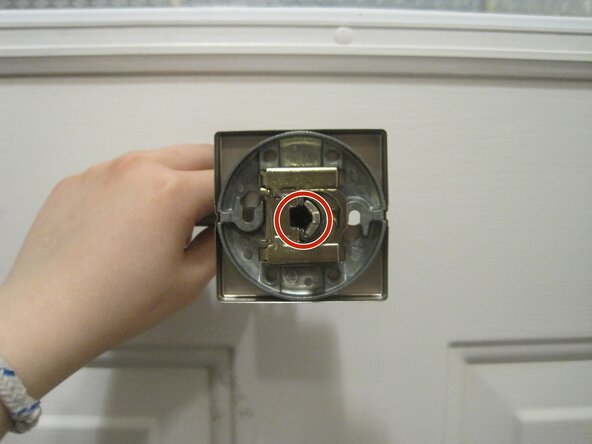

    • Richte die runde Kante des Spindeldorns für den Innengriff beim Einsetzen an der runden Kante der halbkreisförmigen Öffnung aus.

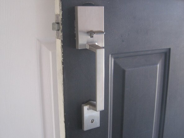

Abschluss
Gut gemacht! Der Austausch deines Haustürgriffs ist nun abgeschlossen und bereit für den täglichen Gebrauch.
