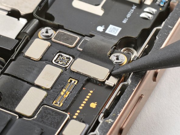

  1. iPhone 16 Plus Ohrhörer-Lautsprecher tauschen, Ohrhörer-Lautsprecher abtrennen: Schritt 1, Bild 1 von 2 iPhone 16 Plus Ohrhörer-Lautsprecher tauschen, Ohrhörer-Lautsprecher abtrennen: Schritt 1, Bild 2 von 2
    • Heble den Druckstecker des Ohrhörer-Lautsprechers mit der Spudgerspitze hoch und trenne ihn ab.
