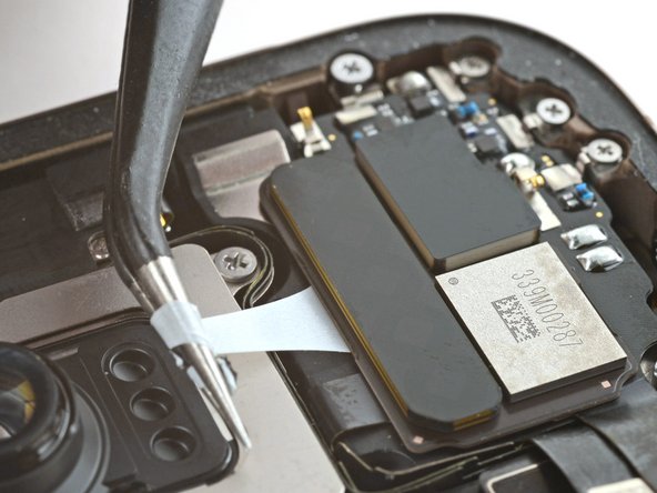

  6. iPhone 16 Plus Ohrhörer-Lautsprecher tauschen, Elastische Klebestreifen ablösen: Schritt 6, Bild 1 von 3 iPhone 16 Plus Ohrhörer-Lautsprecher tauschen, Elastische Klebestreifen ablösen: Schritt 6, Bild 2 von 3 iPhone 16 Plus Ohrhörer-Lautsprecher tauschen, Elastische Klebestreifen ablösen: Schritt 6, Bild 3 von 3
    • Fasse die schwarze Zuglasche an der unteren rechten Kante der 5G mmWave Antenne mit einer Pinzette.
    • Ziehe den elastischen Klebestreifen langsam und gleichmäßig unter einem flachen Winkel heraus. Lasse ihm Zeit, damit er sich unter der Antenne ausdehnen und ablösen kann.
    • Um den Klebestreifen besser festzuhalten, kannst du ihn um die Spitze der Pinzette wickeln.
    • Wenn der Klebestreifen abreißt, dann versuche ihn mit der Pinzette zu fassen und weiter herauszuziehen.

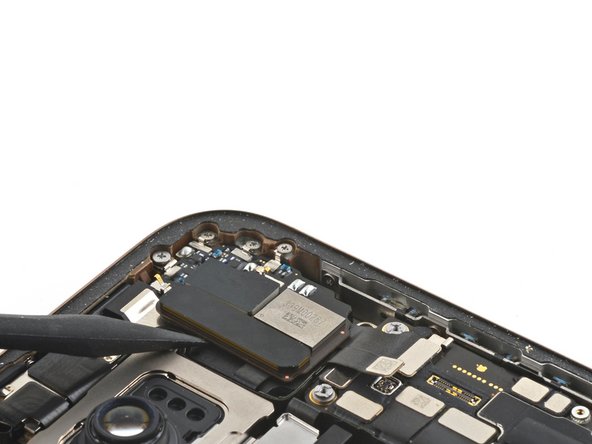

  7. iPhone 16 Plus Ohrhörer-Lautsprecher tauschen, Antenne entfernen: Schritt 7, Bild 1 von 3 iPhone 16 Plus Ohrhörer-Lautsprecher tauschen, Antenne entfernen: Schritt 7, Bild 2 von 3 iPhone 16 Plus Ohrhörer-Lautsprecher tauschen, Antenne entfernen: Schritt 7, Bild 3 von 3
    • Hebe die Antenne vom Ohrhörer-Lautsprecher ab und entferne sie.

  9. iPhone 16 Plus Ohrhörer-Lautsprecher tauschen, Ohrhörer-Lautsprecher abtrennen: Schritt 9, Bild 1 von 1
    • Heble den Druckstecker des Ohrhörer-Lautsprechers mit der Spudgerspitze hoch und trenne ihn ab.
