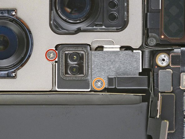

  5. iPhone 16 Pro Max LiDAR Sensor tauschen, LiDAR Sensor entfernen: Schritt 5, Bild 1 von 2 iPhone 16 Pro Max LiDAR Sensor tauschen, LiDAR Sensor entfernen: Schritt 5, Bild 2 von 2
    • Heble den Stecker des LiDAR Sensors mit der Spudgerspitze hoch und trenne ihn ab.
  6. iPhone 16 Pro Max LiDAR Sensor tauschen: Schritt 6, Bild 1 von 1
    • Entferne die beiden Kreuzschlitzschrauben, mit denen der LiDAR Sensor befestigt ist:
    • Eine 1,6 mm lange Schraube
    • Eine 2,9 mm lange Schraube
  7. iPhone 16 Pro Max LiDAR Sensor tauschen: Schritt 7, Bild 1 von 2 iPhone 16 Pro Max LiDAR Sensor tauschen: Schritt 7, Bild 2 von 2
    • Hebe den LiDAR Sensor mit den Fingern oder einer Pinzette heraus und entferne ihn.
