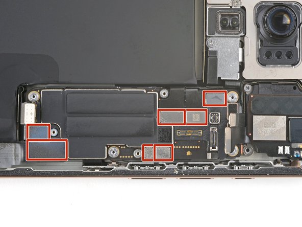

  5. iPhone 16 Pro Max Logic Board tauschen, Logic Board abtrennen: Schritt 5, Bild 1 von 3 iPhone 16 Pro Max Logic Board tauschen, Logic Board abtrennen: Schritt 5, Bild 2 von 3 iPhone 16 Pro Max Logic Board tauschen, Logic Board abtrennen: Schritt 5, Bild 3 von 3
    • Heble die Stecker des Ohrhörer-Lautsprechers und der 5G mmWave Antenne mit der Spudgerspitze hoch und trenne sie ab.

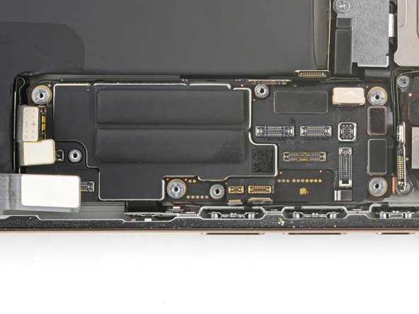

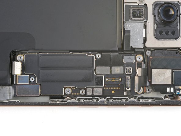

  6. iPhone 16 Pro Max Logic Board tauschen: Schritt 6, Bild 1 von 2 iPhone 16 Pro Max Logic Board tauschen: Schritt 6, Bild 2 von 2
    • Heble die sieben silbernen Stecker oben am Logic Board mit der Spudgerspitze hoch und trenne sie ab.

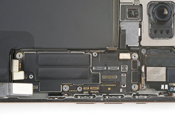

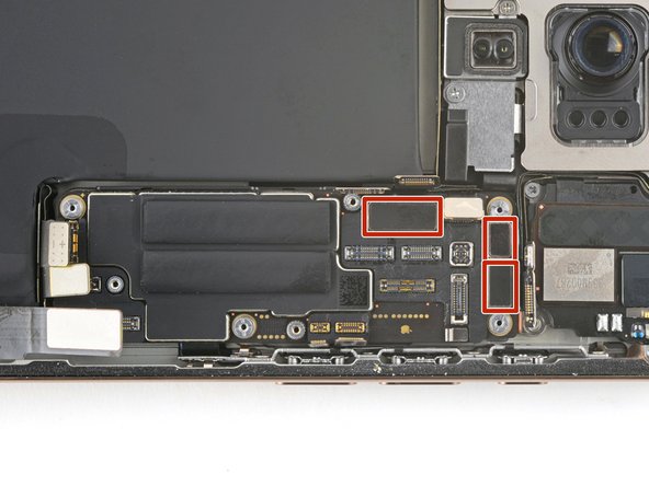

  7. iPhone 16 Pro Max Logic Board tauschen: Schritt 7, Bild 1 von 2 iPhone 16 Pro Max Logic Board tauschen: Schritt 7, Bild 2 von 2
    • Unter den anderen Steckern waren drei schwarze Stecker verborgen. Heble sie mit der Spudgerspitze hoch und trenne sie ab.

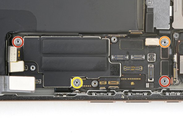

  8. iPhone 16 Pro Max Logic Board tauschen: Schritt 8, Bild 1 von 2 iPhone 16 Pro Max Logic Board tauschen: Schritt 8, Bild 2 von 2
    • Nimm einen Schraubendreher für Abstandsschrauben und entferne vier Schrauben vom Logic Board:
    • Zwei 4,5 mm lange Schrauben
    • Eine 3,4 mm lange Schraube
    • Eine 4,2 mm lange Schraube
