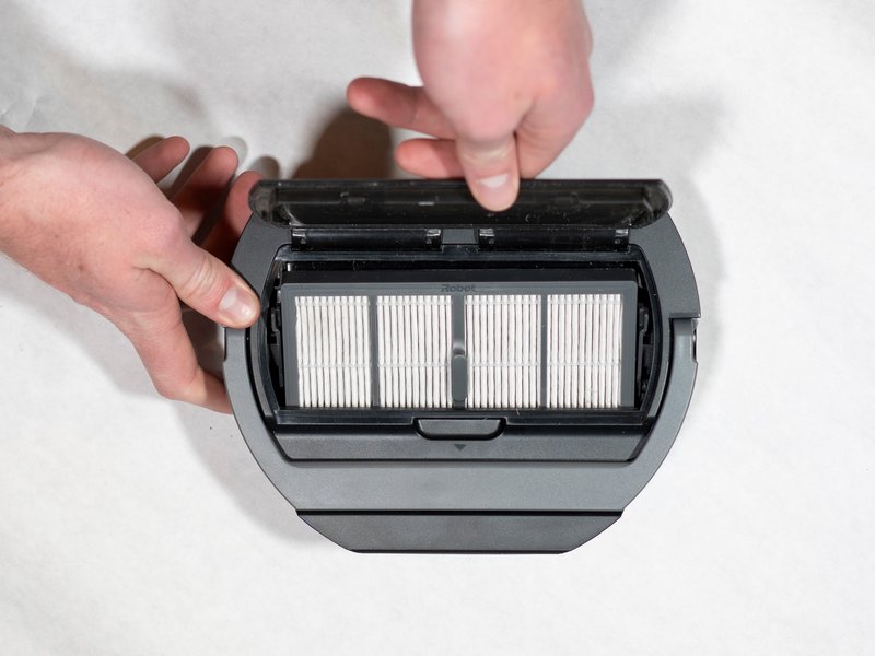

    3. iRobot Roomba S9 Plus Filter austauschen: Schritt 3, Bild 1 von 2 iRobot Roomba S9 Plus Filter austauschen: Schritt 3, Bild 2 von 2
      • Öffne den Deckel, indem du deine Finger unter die Zuglasche legst und sie nach oben ziehst.
      Frag FixBot
      Kommentar hinzufügen
    4. iRobot Roomba S9 Plus Filter austauschen: Schritt 4, Bild 1 von 2 iRobot Roomba S9 Plus Filter austauschen: Schritt 4, Bild 2 von 2
      • Nimm den Filter heraus, indem du ihn an den Seiten ziehst.
