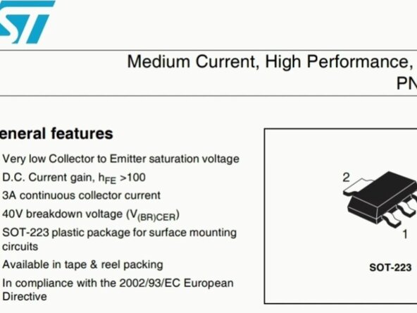

    2. irobot Roomba lädt nicht, Ersatztransistor finden: Schritt 3, Bild 1 von 2 irobot Roomba lädt nicht, Ersatztransistor finden: Schritt 3, Bild 2 von 2
      • Der PNP-Originaltransistor STN790A ist nicht ganz leicht zu finden, als Ersatztransistor passt ein BDP948. Er kann 45 V, bis 3A und hat das gleiche Gehäuse (SOT223), sollte also passen.
      • Vorsicht beim Einlöten, eventuell sind noch Kondensatoren geladen. Entlade sie zuerst.
      • Der Transistor muss gut verlötet werden und plan aufliegen, damit er seine Wärme loswerden kann.
