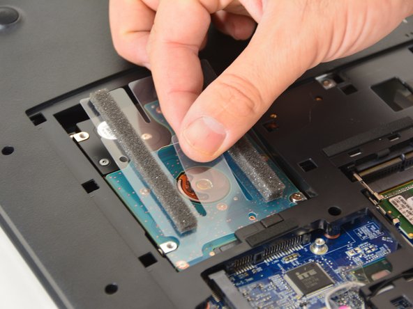

  3. why! W670SZQ1 HDD Festplatte auswechseln, HDD Festplatte: Schritt 3, Bild 1 von 2 why! W670SZQ1 HDD Festplatte auswechseln, HDD Festplatte: Schritt 3, Bild 2 von 2
    • Orten Sie die HDD Festplatte.
    • Heben Sie das Plastikzünglein und ziehen Sie die HDD Festplatte aus ihrem SATA Stecker heraus.
