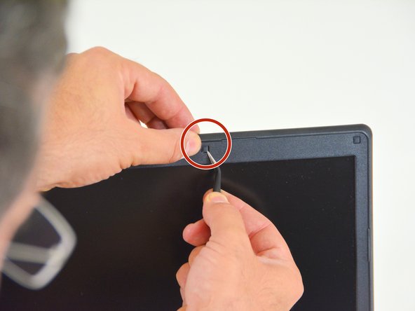

  2. why! W670SZQ1 LCD Bildschirm auswechseln, LCD Bildschirm: Schritt 2, Bild 1 von 3 why! W670SZQ1 LCD Bildschirm auswechseln, LCD Bildschirm: Schritt 2, Bild 2 von 3 why! W670SZQ1 LCD Bildschirm auswechseln, LCD Bildschirm: Schritt 2, Bild 3 von 3
    • Orte zuerst die Schraubenabdeckungen auf der linken Seite des LCD Bildschirmes.
    • Entferne zuerst die untere Abdeckung.
    • Danach die obere Abdeckung.

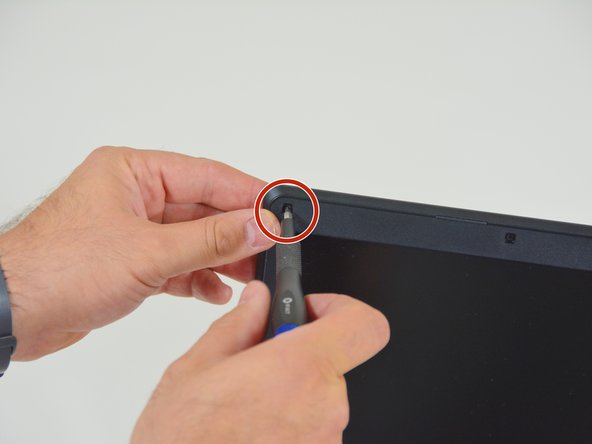

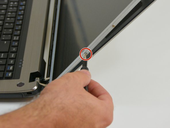

  4. why! W670SZQ1 LCD Bildschirm auswechseln: Schritt 4, Bild 1 von 3 why! W670SZQ1 LCD Bildschirm auswechseln: Schritt 4, Bild 2 von 3 why! W670SZQ1 LCD Bildschirm auswechseln: Schritt 4, Bild 3 von 3
    • Schlussendlich die Abdeckung am unteren linken Rand des Bildschirmes.
    • Beginne mit dem Lösen der Schraube am unteren linken Rand des Bildschirmes.
    • Danach oben links.

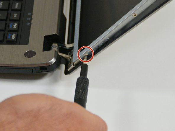

  5. why! W670SZQ1 LCD Bildschirm auswechseln: Schritt 5, Bild 1 von 3 why! W670SZQ1 LCD Bildschirm auswechseln: Schritt 5, Bild 2 von 3 why! W670SZQ1 LCD Bildschirm auswechseln: Schritt 5, Bild 3 von 3
    • Danach die erste mittlere Schraube am oberen Rand des Bildschirmes.
    • Danach die zweite mittlere Schraube am oberen Rand des Bildschirmes.
    • Danach die Schraube am rechten oberen Rand des Bildschirmes.

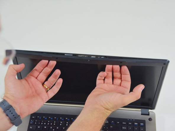

  6. why! W670SZQ1 LCD Bildschirm auswechseln: Schritt 6, Bild 1 von 3 why! W670SZQ1 LCD Bildschirm auswechseln: Schritt 6, Bild 2 von 3 why! W670SZQ1 LCD Bildschirm auswechseln: Schritt 6, Bild 3 von 3
    • Schlussendlich die letzte Schraube am unteren rechten Rand des Bildschirmes.
    • Brauche danach die Fingernägel.
    • Um den Rahmen des LCD Bildschirmes zu entfernen.

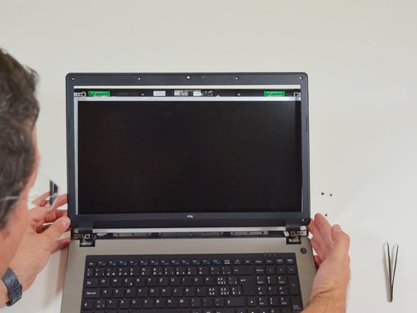

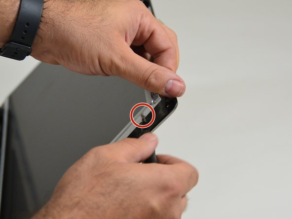

  7. why! W670SZQ1 LCD Bildschirm auswechseln: Schritt 7, Bild 1 von 3 why! W670SZQ1 LCD Bildschirm auswechseln: Schritt 7, Bild 2 von 3 why! W670SZQ1 LCD Bildschirm auswechseln: Schritt 7, Bild 3 von 3
    • Löse nun die Schrauben an der vorderen Seite des LCD Bildschirmes.
    • Löse danach die Schrauben auf der rechten Seite des LCD Bildschirmes. Beginne mit der ersten Schraube unten.
    • Dann die zweite Schraube.
  8. why! W670SZQ1 LCD Bildschirm auswechseln: Schritt 8, Bild 1 von 3 why! W670SZQ1 LCD Bildschirm auswechseln: Schritt 8, Bild 2 von 3 why! W670SZQ1 LCD Bildschirm auswechseln: Schritt 8, Bild 3 von 3
    • Danach die dritte Schraube.
    • Und schlussendlich die vierte Schraube.
    • Wiederhole diese Prozedur auf der linken Seite des Bildschirmes mit der ersten Schraube unten.

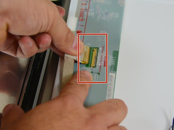

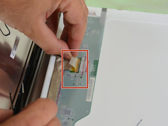

  10. why! W670SZQ1 LCD Bildschirm auswechseln: Schritt 10, Bild 1 von 3 why! W670SZQ1 LCD Bildschirm auswechseln: Schritt 10, Bild 2 von 3 why! W670SZQ1 LCD Bildschirm auswechseln: Schritt 10, Bild 3 von 3
    • Lege nun den LCD Bildschirm um.
    • Du siehst dann den Verbindungsstecker des Bildschirmkabels.
    • Entferne nun den Klebstreifen am Verbindungsstecker.

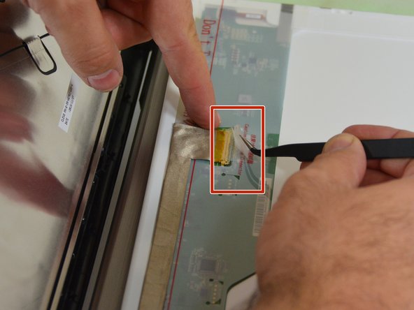

  11. why! W670SZQ1 LCD Bildschirm auswechseln: Schritt 11, Bild 1 von 3 why! W670SZQ1 LCD Bildschirm auswechseln: Schritt 11, Bild 2 von 3 why! W670SZQ1 LCD Bildschirm auswechseln: Schritt 11, Bild 3 von 3
    • Trenne danach das Verbindungskabel von seinem Stecker.
    • Sobald dies geschehen ist kannst du nun den LCD Bildschirm freilegen.
