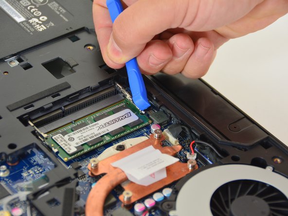

  2. why! W670SZQ1 RAM Speicher ersetzen oder auswechseln, Zugang zu den wichtigsten Komponenten: Schritt 2, Bild 1 von 3 why! W670SZQ1 RAM Speicher ersetzen oder auswechseln, Zugang zu den wichtigsten Komponenten: Schritt 2, Bild 2 von 3 why! W670SZQ1 RAM Speicher ersetzen oder auswechseln, Zugang zu den wichtigsten Komponenten: Schritt 2, Bild 3 von 3
    • Entferne mit dem Philips Schraubenzieher die zwei Schrauben unten an der Abdeckung.
    • Hebe die Abdeckung rechts unten mit dem iFixit Opening Tool
    • Hebe die Abdeckung links unten mit dem iFixit Opening Tool
    • Schlussendlich entferne die Abdeckung damit der Zugang zu den wichtigsten Komponenten frei wird.
  3. why! W670SZQ1 RAM Speicher ersetzen oder auswechseln, RAM Speicher: Schritt 3, Bild 1 von 3 why! W670SZQ1 RAM Speicher ersetzen oder auswechseln, RAM Speicher: Schritt 3, Bild 2 von 3 why! W670SZQ1 RAM Speicher ersetzen oder auswechseln, RAM Speicher: Schritt 3, Bild 3 von 3
    • Orte das Speichermodul.
    • Drücke nun die Spannungsfedern welche das Speichermodul befestigen auseinander.
    • Ziehe das Speichermodul (RAM) aus seinem Stecker.
