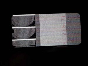

Screen ausgetauscht, jetzt Bildfehler
Hi, mein A52 ist mir runtergefallen und der Bildschirm flackerte und war so gut wie ohne Touch Funktion. Nun wurde ein neuer Screen eingebaut. Dieser flackert nicht mehr und die Touch Funktion funktioniert, aber das Bild ist absoult fehlerhaft. Es ist in drei geteilt und grau. Man sieht in den oberen drei Flächen was ungefähr auf dem Bildschirm passiert. Das sind sind qusai drei Abbilder des gesamten Home Screens. So konnte ich das Handy bspw entsperren, durch blindes tippen. Mich wundert es, ob man hier abschwätzen kann, wo der Fehler liegt? Mainboard Kabel? Oder doch ein defektes Mainboard?

@derstein double check your work first. Check the cable connector as well as the board connector. Make sure there are not bend pins etc. It is possible that you have a bad screen. This is more common than we know since a lot of these places to a Glass repair only and then sell the display as new. I would contact the seller and replace it one more time. Anything else would be related to the video circuitry on the circuit board and would require some board level repair.
Translation
@derstein überprüfe zuerst deine Arbeit. Überprüfe sowohl den Kabelstecker als auch den Platinenstecker. Vergewissere dich, dass es keine verbogenen Pins gibt usw. Es ist möglich, dass Du einen defekten Bildschirm hast. Das ist häufiger der Fall, als wir wissen, da viele dieser Läden nur eine Glasreparatur durchführen und das Display dann als neu verkaufen. Ich würde den Verkäufer kontaktieren und ihn noch einmal austauschen. Alles andere würde mit der Videoschaltung auf der Platine zusammenhängen und eine Reparatur auf Platinebene erfordern.
