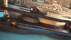

Hi,
Ich wollte den Akku meines iPhone 12 wechseln. Ich habe zuvor bereits den Akku meines iPhone 7 und meines iPhone 14 Pro Max gewechselt, jedoch ohne Werkzeug.

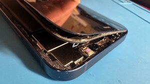

Beim iPhone 12 hat sich der Displaykleber nicht zuerst vom Rahmen, sondern vom Display selbst gelöst.
schwer zu beschreiben, aber hier ist ein Foto
Das wäre an sich nicht weiter schlimm, da ich es trotzdem öffnen konnte und die Stellen wieder zudrücken konnte. Ich habe es nur leider an der falschen Stelle aufgehebelt und nun ja, meine Frage ist, ob dies speziell beim iPhone 12 so ist, oder ob ich es vermutlich zu kurz erhitzt habe und dann mit dem Werkzeug zu schnell geöffnet habe. Jedenfalls ist das Display nun kaputt und ich frage mich, ob man da noch etwas machen könnte 🥲
Schon mal vielen Dank.

@marcelkrue18572 I can only imagine how disappointing this must be. Right now it sure looks like you will need to replace the display. As you can see in your last image, the damage is past the screen and has reached the electronics of the display. Yes, a bit to much heat may have loosened the adhesive .
Use this guide https://de.ifixit.com/Anleitung/iPhone+1... for the replacement but read through it in regards to the True Tone feature.
Sorry but I do not have any good news for you :-) I do hope that it'll work out for you.
