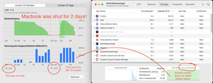

Schneller Batterieleistungsverlust bei unter 30 % Ladezustand
Mein neuer ifixit Akku (30 Ladezyklen) zeigt einen Zustand von 103 % und läuft bei normaler Nutzung zwischen 3,5 und 4,5 Stunden mit einem durchschnittlichen Stromverbrauch von 20–30 W. Für mich sieht das also ganz gut aus.
Aber wenn mein Akku nur noch 30 % geladen ist, entlädt er sich sehr schnell und ist innerhalb von ca. 15 Minuten vollständig leer. Um von 100 % auf 30 % zu gelangen, dauert es mindestens 3 Stunden.
Handelt es sich lediglich um eine fehlerhafte Messung der Sensoren oder ein Problem mit der Kommunikation zur Apple-Schnittstelle oder bedeutet das, dass eine Zelle des Akkus defekt ist?
Nach langen Zeiten im geschlossenen Zustand und "Tiefschlaf" scheint es, dass auch die Akkuladung irgendwie auf ein zu hohes Ladelevel hinweist, und das Ladelevel der Batterie tatsächlich niedriger als angezeigt.
Ist das noch ein normales Verhalten oder sollte ich die Batterie austauschen lassen?
Nachtrag: Die Batterie verliert einfach im Ruhemodus viel Energie, obwohl alles im Ruhemodus bereits deaktiviert ist, wie z.B. tcpkeepalive und andere Hintergrundaktivitäten.

Das ist eine gute Frage,
ich würde zuerst einmal die App coconut Battery installieren und schauen was diese App zum Zustand des Akkus sagt.

@benz78 Das sah alles normal aus (in dem Post sieht man was Coconut anzeigt: https://de.ifixit.com/Antworten/Ansehen/...)
Aber es könnte ja sein, dass Coconut das auch nicht richtig ausliest, oder?
Heute hat es sich so zugetragen: Um 8 Uhr sind noch 56% Ladelevel vorhanden und angeblich eine Zeit von 3:58, die als Nutzung noch zur Verfügung stehen würde. Auch Coconut zeigt dasselbe Ladelevel an.
https://imgur.com/a/F7mlGU9
und nach einer Stunde dann nur noch 3 % Ladung bei Nutzung von Browser und Mailprogramm...
https://imgur.com/a/TtRn6aK
Deutet auf eine defekte Batterie hin, oder?
Zuvor war der Laptop 2 Tage im Tiefschlaf und hat laut Anzeige keine Ladekapazität verloren (sieht man in dem Ausschnitt aus der Aktivitätsanzeige).
