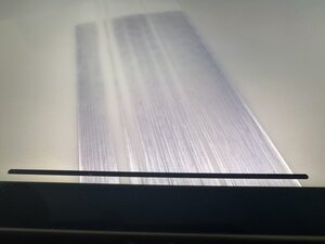

Hallo Zusammen, mein iPad hatte einen kleineren Wasserschaden, daraufhin, da es sich nicht mehr laden ließ, habe ich die Ladebuchse anhand der Anleitung auf ifixit getauscht. Das iPad funktioniert jetzt wieder wie vorher doch leider hat der Bildschirm etwas abbekommen.
Die Fotos habe ich mit angehangen. Im oberen Bereich erkenne ich Wolken, diese würde ich auf einen Wasserschaden im Backlight zurückführen. Was mich jedoch etwas irritiert sind die Diagonalen Streifen von der Mitte aus nach links oben. Kommen diese Erscheinung auch von dem Wasser oder ist doch etwas anderes beschädigt? Ein Displaytausch wäre hier sicherlich ja dann die einzige Variante oder? Dabei würde ich dann ja auch auf die Problematik mit dem Apple Pencil kommen, da gibt es mittlerweile keine Änderung, nur der Tausch des IC oder habe ich etwas überlesen?
Danke im voraus für eure Hilfe.
Hello everyone, my iPad had a minor water damage, then because it could no longer be charged I have replaced the charging socket using the instructions on ifixit. the iPad now works again as before but unfortunately the screen has gotten something.
I have attached the photos. I can see clouds in the upper area, which I would attribute to water damage in the backlight. What irritates me a little, however, are the diagonal stripes from the center to the top left. Is this also due to the water or is something else damaged? Replacing the display would certainly be the only option here, wouldn't it? This would also bring me to the problem with the Apple Pencil, there is no change in the meantime, only the replacement of the IC or have I missed something?
Thanks in advance for your help.

Hi @johann91537,
das Display würde ich evtl. noch nicht gleich abschreiben.
Du kannst versuchen erstmal die Kontakte zu reinigen, denn diese können durch einen Wasserschaden verschmutzen und/oder korrodieren.
Hier findest du die Anleitung und die genauen Kontakte:
https://de.ifixit.com/Anleitung/iPad+Pro...
Viele Grüße
