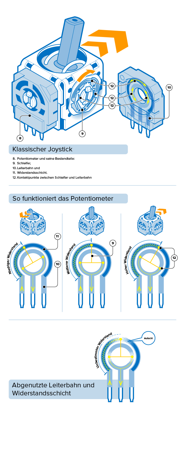

Joysticks: Weiterhin driftanfällig
Die Joy-Con-Sticks basieren weiterhin auf Potentiometern, die sich mit der Zeit abnutzen oder durch Staub und Abrieb ungenau werden.
Drift gehört bei der Switch zur Alltagserfahrung: 40 % der Nutzerinnen und Nutzer berichten laut einer britischen Umfrage davon – und auch Lite und OLED änderten nichts. Nach Klagen räumte Nintendo das Problem ein und bot in manchen Ländern kostenlose Reparaturen an.
Natürlich sind es nicht nur Joy-Cons, die driften. Alle drei großen Konsolenhersteller verwenden Joysticks mit Potentiometern. Wenn du neugierig bist, findest du hier eine ausführliche Erklärung zum Stick-Drift der PS5.
DIY-Tricks wie Kontaktreinigung oder Totzonen setzen sind kurzfristige Lösungen. Die langfristigere Antwort: Hall‑ oder TMR‑Sensoren, die magnetisch arbeiten und deutlich driftresistenter sind.
So funktioniert ein herkömmliches Joystick-Potentiometer.
Nintendo bestätigte im April, dass Hall‑Sensoren in der Switch 2 fehlen – offenbar wegen möglicher Interferenzen mit der neuen magnetischen Joy-Con‑Haltekonstruktion. TMR wäre technisch machbar und sinnvoll.
Fest steht: Joysticks sind Verschleißteile – Austauschbarkeit ist für die Reparierbarkeit essenziell.
Laut Nintendo wurden die Joy-Cons „von Grund auf überarbeitet“. Doch ohne Hall‑ oder TMR‑Sensoren bleibt Drift ein Thema.
