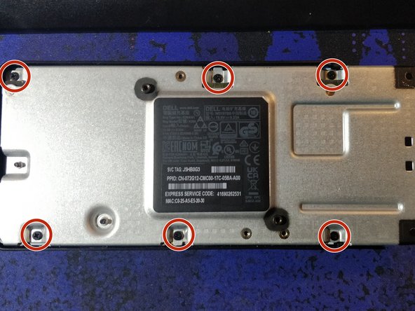

  3. [Work in Progress] Dell Thunderbolt WD19TBS Teardown, Deckel abnehmen: Schritt 3, Bild 1 von 2 [Work in Progress] Dell Thunderbolt WD19TBS Teardown, Deckel abnehmen: Schritt 3, Bild 2 von 2
    • 6 Schrauben entfernen. Danach bitte den Deckel nach oben abnehmen.

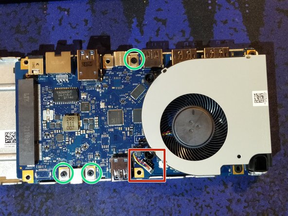

  4. [Work in Progress] Dell Thunderbolt WD19TBS Teardown, Lüfter entfernen: Schritt 4, Bild 1 von 2 [Work in Progress] Dell Thunderbolt WD19TBS Teardown, Lüfter entfernen: Schritt 4, Bild 2 von 2
    • Bitte das Lüfterkabel ausstecken. Nicht an den Kabeln ziehen!
    • Danach kann der Lüfter im Ganzen nach Oben abgenommen werden.
    • Danach müssen noch die folgen drei Schrauben entfernt werden. Dies sind mechanische Verstärkungen für die USB-C Ports.

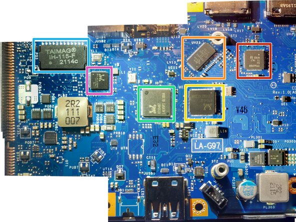

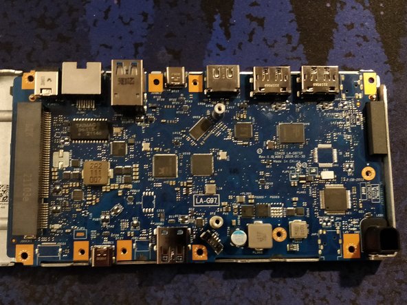

    • Der Teardown ist damit geschafft, es verbleiben keine weiteren Schrauben. Zum Zusammenbauen bitte den Schritten rückwärts folgen. Jetzt folgen noch Bilder mit den entsprechenden Chips auf dem Board.

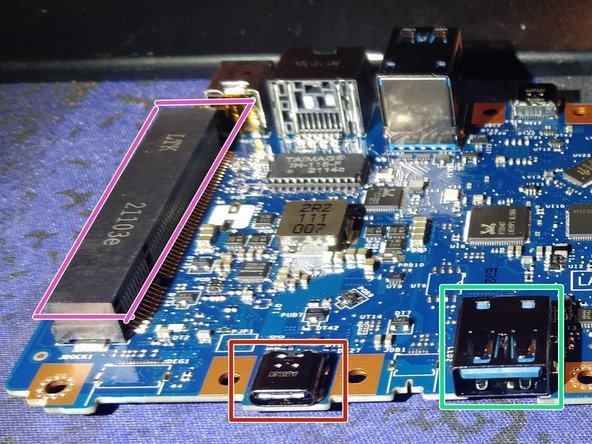

  5. [Work in Progress] Dell Thunderbolt WD19TBS Teardown, Anschlüsse Front: Schritt 5, Bild 1 von 2 [Work in Progress] Dell Thunderbolt WD19TBS Teardown, Anschlüsse Front: Schritt 5, Bild 2 von 2
    • PCIe Hostkabel
    • Front USB C 10 Gbit
    • Front USB A - 10 Gbit

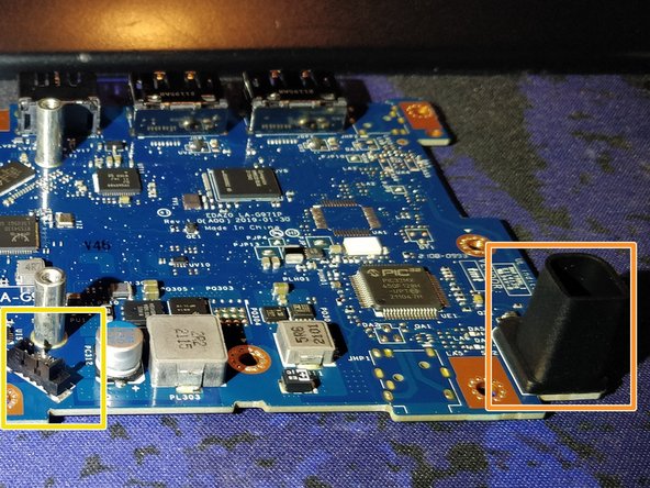

    • Anschluss Lüfter
    • Fuß des Lüfters

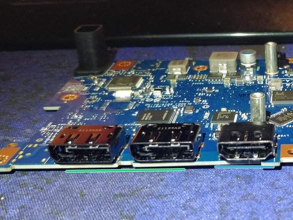

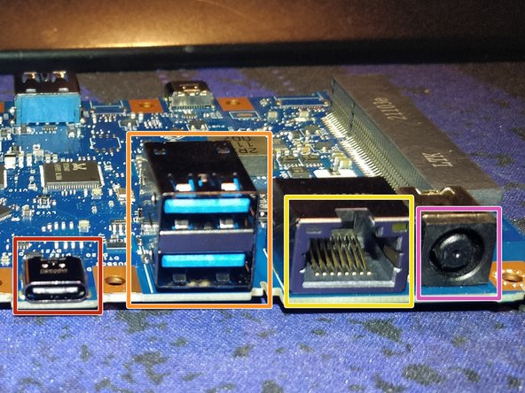

  6. [Work in Progress] Dell Thunderbolt WD19TBS Teardown, Anschlüsse Rückseite: Schritt 6, Bild 1 von 2 [Work in Progress] Dell Thunderbolt WD19TBS Teardown, Anschlüsse Rückseite: Schritt 6, Bild 2 von 2
    • 2x DisplayPort++ 1.4
    • USB 3.1 Gen1/Gen2 with DisplayPort 1.4 or HDMI2.0 x1
    • Rear Thunderbolt 3 (Type-C), when connected to a Thunderbolt 3 host.
    • USB 3.1 Gen1 x 2
    • Gigabit Ethernet (RJ–45)
    • 7.4 mm DC-in
