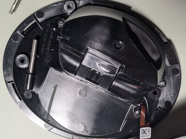

    • Die Ohrpads können mit einer Checkkarte herausgehebelt werden. Zuerst werden danach zwei Schrauben am Rand gelöst. Wenn man den Stoff anhebt findet man darunter versteckt oben und unten zwei weitere Schrauben. Auf dem Foto ist der Stoff großzügig vom Kleber abgelöst. Es ist auch mit vorsichtiger Handhabung möglich die Schrauben zu erreichen.
    • Die Schrauben muss man mit Torx Security 6 (TR6) lösen. Es befindet sich ein Sicherheitspin im Loch, was das Lösen mit normalen Torx schwierig bis unmöglich macht.
    • Mit der Checkkarte kann man das gelöste Teil am äußeren Rand herauslösen.

    • Die kleinen Schrauben kann man mit man mit Philips 000 oder 0 lösen.
    • Die Linke Seite liegt offen. Die roten Pfeile markieren den AUX-Eingang und den Knopf, mit dem man das Noise-Cancelling-Level durchschaltet.

    • Die Öffnung erfolgt analog zur anderen Seite.
    • Die Pfeile markieren (im Uhrzeigersinn) den Power/Bluetooth-Knopf, den Voice-Assistant-Knopf und die USB-C-Buchse.
