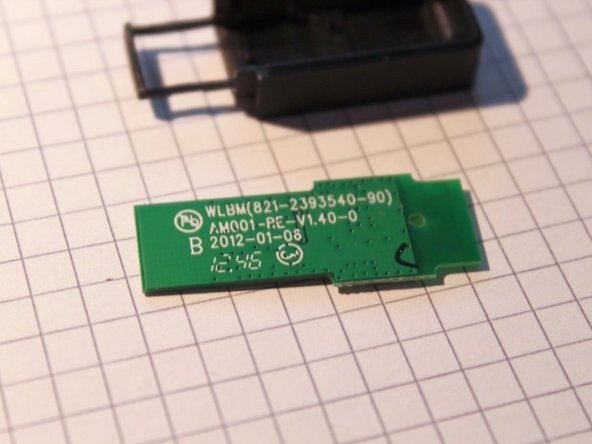

  5. Mele F10 - USB Remote Teardown: Schritt 5, Bild 1 von 3 Mele F10 - USB Remote Teardown: Schritt 5, Bild 2 von 3 Mele F10 - USB Remote Teardown: Schritt 5, Bild 3 von 3
    • USB Receiver
    • nRF24LU1 - Single Chip 2.4 GHz Transceiver with USB Microcontroller and OTP Memory
