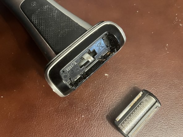

    • Längenaufsatz abnehmen (leichter druck auf den Einstellknopf vorne)
    • Schneidwerk aufklappen ( leichter Druck von unten gegen die Zähne

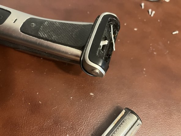

  2. Teardown Philips BG7025: Schritt 2, Bild 1 von 3 Teardown Philips BG7025: Schritt 2, Bild 2 von 3 Teardown Philips BG7025: Schritt 2, Bild 3 von 3
    • 2 Kreuzschlitzschrauben herausdrehen
    • Verriegelungsblech herausnehmen
    • Scherblatt mit Plastikteil herausschieben.
  3. Teardown Philips BG7025, Rasiererseite öffnen: Schritt 3, Bild 1 von 3 Teardown Philips BG7025, Rasiererseite öffnen: Schritt 3, Bild 2 von 3 Teardown Philips BG7025, Rasiererseite öffnen: Schritt 3, Bild 3 von 3
    • Scherblatt entfernen (mit leichtem Zug herausziehen)
    • Mit einem Draht/dünnen Schraubenzieher die beiden Metallstifte links und rechts ca 2mm herausdrücken
  4. Teardown Philips BG7025: Schritt 4, Bild 1 von 2 Teardown Philips BG7025: Schritt 4, Bild 2 von 2
    • schwarzen Scherblatthalter herausnehmen
    • 2 kleine Schrauben herausdrehen (Gehäuseverriegelung)

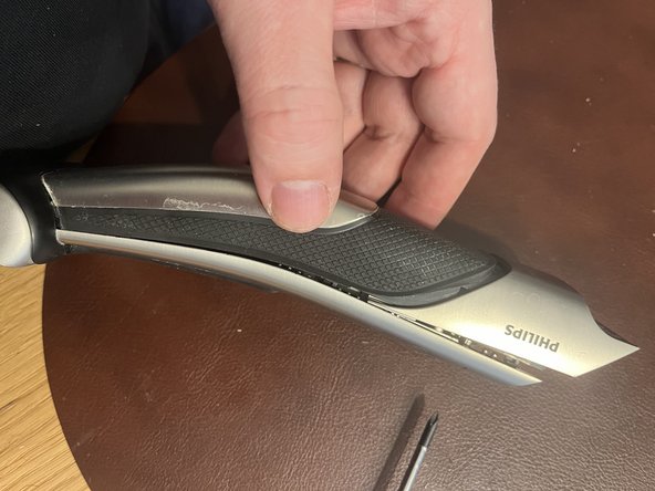

  5. Teardown Philips BG7025, Gehäuse öffnen: Schritt 5, Bild 1 von 3 Teardown Philips BG7025, Gehäuse öffnen: Schritt 5, Bild 2 von 3 Teardown Philips BG7025, Gehäuse öffnen: Schritt 5, Bild 3 von 3
    • Plastikteil mit Philipsaufschrift an den beiden Nasen aushängen und ca 2mm zur Spitze schieben
    • Gesamtes Gehäuseteil vom Rasierkopf wegschieben und damit die 3 Verriegelungsnasen auf jeder Seite aushängen (ca 3mm)
    • Gehäuseteil vorsichtig abnehmen
