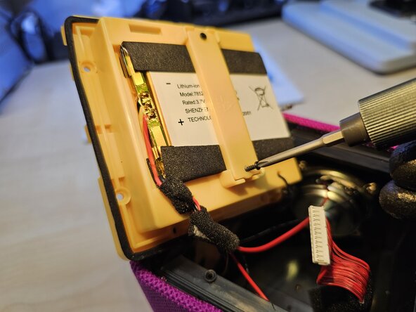

  6. Teardown der TIGERMEDIA Tigerbox Modell 1201 by Lenco: Schritt 6, Bild 1 von 3 Teardown der TIGERMEDIA Tigerbox Modell 1201 by Lenco: Schritt 6, Bild 2 von 3 Teardown der TIGERMEDIA Tigerbox Modell 1201 by Lenco: Schritt 6, Bild 3 von 3
    • Als nächstes machen wir uns an die gelbe Unterschale und entnehmen diese. Darunter kommt der Akku zum Vorschein. Er ist mit zwei weiteren kleinen Kreuzschrauben gesichert und hat folgende Werte: Lithium-ion Polymer Battery, Model: 785273PL (1ICP8/53/81), Spnnung: 3,7V, Kapazität: 4000mAh (14,8Wh) und ist von SHENZHEN JIAJINYUAN TECHNOLOGY CO. LTD.
