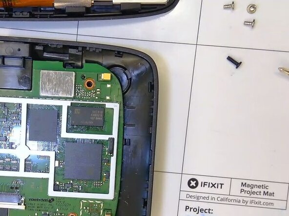

  4. TomTom START 52 Teardown, Hauptplatine freilegen: Schritt 4, Bild 1 von 3 TomTom START 52 Teardown, Hauptplatine freilegen: Schritt 4, Bild 2 von 3 TomTom START 52 Teardown, Hauptplatine freilegen: Schritt 4, Bild 3 von 3
    • Prüfe die Positionen der Schrauben, Flachbandkabel und Steckverbinder, bevor du weitere Teile löst.
    • Auf der Hauptplatine sind mehrere abgeschirmte Bereiche und ICs sichtbar.
    • Dokumentiere die Position der Kabel und Schrauben vor jedem weiteren Ausbau.
    • Dieser Teardown endet bei der freigelegten Hauptplatine.
    • Wenn du das Gerät wieder zusammensetzt, richte Displaykabel, Gehäuseclips und Halterung sorgfältig aus und ziehe die Schrauben nur handfest an.
