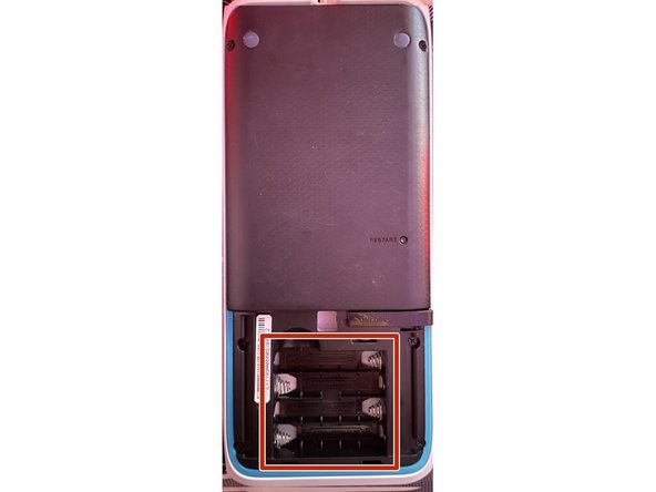

  2. fx-CP400 Teardown, Schritt 2: Schritt 2, Bild 1 von 2 fx-CP400 Teardown, Schritt 2: Schritt 2, Bild 2 von 2
    • Entferne alle 4 Batterien.
