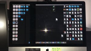

Ich habe meinem iMac mit einer SSD Festplatte nachgerüstet. Beim Umbau ging meines Erachtens alles glatt, da ich sowas schon öfter gemacht habe. Leider zeigt der Display in der linken Mitte einen dicken schwarzen Balken, und an weiteren vereinzelten Stellen etwas dünnere an. Da das Videokabel sehr empfindlich ist, habe ich ein neues bestellt und eingesetzt. Leider kein Erfolg.
Hat jemand noch eine Idee woran es sonst liegen könnte, bis auf das der Display tatsächlich einen Schaden erlitten hat?

Dieses Problem entsteht oft beim entfernen des Displays vom unteren verklebten Rand, wenn dabei etwas zu stark einseitig am Display gezogen wurde, um es unten vom Kleber zu lösen.
Dabei entsteht eine Spannung in einem heiklen Bereich des Displays.
Wenn man hier nicht sehr gut aufpasst, und den Kleber nicht vorher wirklich sauber mit einem Plastikspachtel trennt (bis es sich von selber löst, also ohne daran ziehen zu müssen), dann passiert das leider in vielen Fällen genau so.
Das Display verträgt absolut keine Spannungen in diesem Bereich, also Vorsicht!
Auch sollte man das Display danach Vorsichtig am besten Flach auf einer Decke zwischenlagern, bis es wieder eingebaut wird.
In diesem Fall muss man leider das komplette Display ersetzen.
Ein Ersatz kosten mindestens so ab 350.-

hatte das das gleiche Problem mit den Streifen. Habe den beim AASP reparieren lassen. Hat 450€ gekostet. Das Display bzw. die Kontakte/Kabel sind vermutlich empfindlicher als bei den älteren Modellen.

hast du geprüft ob das Displaykabel richtig sitzt? Das könnte das Problem sein. Sollte es das nicht sein bleibt leider nur das Display übrig.

ich habe genau das gleiche gemacht und nun genau den gleichen Balken, ich war grad dabei ein neues Kabel zu kaufen das kann ich mir nun sparen. Der Balken wechselt beim starten von grau nach blau in schwarz vieleicht gibt das noch weitere Aufschlüsse.
