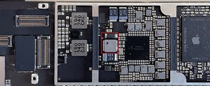

Gerät wurde über Nacht geladen (zuvor nie auffällig) - am nächsten Morgen war es aus und ließ sich nicht mehr einschalten. Auch nicht mit gleichzeitigem Drücken von Power und Home-Button. Dies wurde mehrfach und auch nach einigen Tagen nochmal probiert, mit und ohne angeschlossenem Ladegerät, dieses und auch das Kabel wurde in verschiedenen Konstellationen getestet.
Es fiel sofort auf, dass es an der Rückseite an einer Stelle recht warm war, sobald das Ladegerät angeschlossen wurde, bei einem konstanten Strom von 1,1A. Der Strom änderte sich auch nicht, wenn Tasten gedrückt wurden.
Ich habe es dann zerlegt, soweit keine Auffälligkeiten. Der Akku hat eine Spannung von 4,05 Volt, also alles andere als leer.
Das nackte Logicboard zieht mit angeschlossenem Ladegerät ebenfalls weiterhin 1,1A, die beiden Bauteile im rot markierten Kasten werden dabei beide bis zu 90° heiß.
Kann sich da jemand einen Reim draus machen und weiß vielleicht, was das für Bauteile sind? Eventuell könnte ja ein Tausch Abhilfe bringen, wenn ich sie bekomme.

Das große Bauteil ist eine Spule und ich denke kaum, dass die kaputt ist.
Das schwarze ist eine Diode, laut Google ist sie für die Hintergrundbeleuchtung zuständig und ist bei Aliexpress zu erhalten
Link
Ich würde aber dennoch mit einem Multimeter zuerst einen Kurzschluss feststellen, die Diode auslöten und dann nochmal checken.
Falls der Kurzschluss weg ist, ist die Diode kaputt.
Wenn Du nicht weißt wie das geht oder weitere Fragen bestehen, stell sie ruhig.
