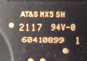

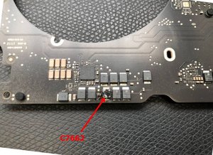

ich habe folgende Fehler: Das Notebook ladet sich nicht. Nachdem die Akkus aufgebraucht waren, schaltete er aus.
Wie ich festgestellt habe (s. Bild) ein SMD Kondensator(?) am Logicboard wurde durchgebrannt. Leider könnte ich mit der Bezeichnung E8v oder N7d nichts finden. Kennt jemand aus, was kann ich dort einlöten?
Danke im Voraus.
Hier sind paar Bilder:

Aleksej Voronin the part that went up in smoke on your board is:
Reference Designator C7662 which is a 33µF 16V 20% Tantalum-Polymer capacitor in a B3 case package.
It is part of your 5V 3.3V power supply circuit
The capacitor is a bit harder to find because of the B3 case. There may be a possibility of fitting a slightly different case package. I do know that Tokin makes those capacitors but do not have a current part number for that. Check with your favorite electronic parts supplier and see what you can find.

Leider ist es fast unmöglich, einen Kondensator dieser Größe mit den angegebenen Parametern zu finden. Ich werde es mit dem Kondensator an den Beinen versuchen und ihn in den freien Raum auf der Platine biegen. Hoffentlich ist das möglich.
Unfortunately, it is almost impossible to find a capacitor of this size with the specified parameters. I will have to try with the capacitor on the legs and tuck it into the free space on the board. Hopefully this is possible.
von
@aleksejvoronin have you measured the size dimensions of the solder pads and checked to see if a B-2 case might be a better fix? It appear that when you are talking about a "capacitor on the legs" , you are referring to a electrolytic capacitor. I don't think it is a good choice because of the size etc.
Have you considered looking for a donor board where you could harvest the capacitor from?

Thank you for the tip. Indeed, B2 fits to size.
I think this one should fit:
https://de.farnell.com/panasonic/16tdc33...
Correct me if I'm wrong. I'm confused by the claimed lifetime of 1000 hours - is this normal?
Unfortunately, this area of expertise is not my strong suit :)
A donor board is of course a good solution, but they cost, even not working ones, from 80€, while working ones are already around 300€
von
@aleksejvoronin yes that is pretty normal. 1000 hours is not great but it's useable.
