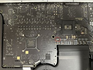

der iMac 27" 2017 startet nicht mehr. No Sign of life.. Bei den Diagnose LED's leuchtet nur die 1. Lampe, wenn ich den Power Button betätige, dann dimmt sich die 1. Led kurz und leuchtet nach 1 Sekunde wieder normal auf.
Dann habe ich gesehen, dass beim Logicboard ein Kondensator durchgebrannt ist (siehe Fotos) ich habe auch auf der Display Rückseite einen kleinen Brandfleck gesehen, welcher wahrscheinlich davon gekommen ist.
Jetzt meine Frage: Kann man sowas reparieren? Ersatz Logicboards sind aktuell ja schwer zu bekommen. Falls ja, wo kann ich einen Ersatzkondensator herbekommen?

@valentino78733 that is reference designator C7145 which is a 68µF 20% 16V Poly Tantalum capacitor in a D2E case. These are hard to come by because of the case. However, if you know how to solder components on a circuit board you can substitute with parts from either Digikey like this one or Mouser part 80-T520D686M16ATE50 number from here It is not as complicated as it may sound :-)

@valentino78733 das ist der Referenzkondensator C7145, ein 68µF 20% 16V Poly-Tantal-Kondensator in einem D2E-Gehäuse. Diese sind wegen des Gehäuses schwer zu bekommen. Wenn Du jedoch weisst, wie man Bauteile auf einer Platine lötet, kannst Du diese durch Teile von Digikey (z.B. diese) oder Mouser (80-T520D686M16ATE50) ersetzen von hier.
Es ist nicht so kompliziert, wie es vielleicht klingt :-)

Thank you a lot!
I bought the capacitor you linked and it took me 2-3 tries but I was able to successfully solder it to the board!
The Mac booted again flawlessly :)
