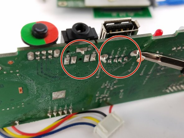

  17. iHome iW1 Speaker USB and AUX port Replacement, USB and AUX port: Schritt 17, Bild 1 von 3 iHome iW1 Speaker USB and AUX port Replacement, USB and AUX port: Schritt 17, Bild 2 von 3 iHome iW1 Speaker USB and AUX port Replacement, USB and AUX port: Schritt 17, Bild 3 von 3
