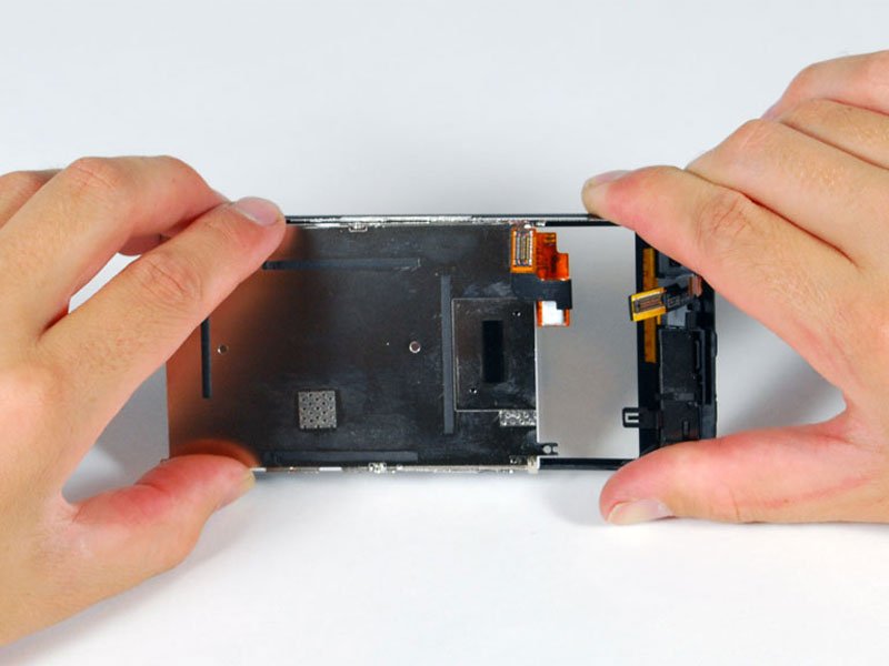

      • Drehe die Display Einheit herum und führe vorsichtig einen metallenen Spudger zwischen die beiden Schienen, die entlang der Seitenwand der Display Einheit laufen. Drehe den Spudger vorsichtig, um das LCD vom Glas anzuheben.
      Frag FixBot
      Kommentar hinzufügen
    12. iPhone 3G Display ersetzen: Schritt 13, Bild 1 von 1
      • Trenne das LCD und Glas, indem du das LCD Panel weg von den Flachbandkabeln auf dem Glasd schiebst.
