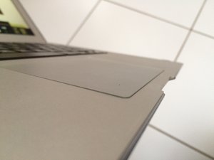

Hallo,
habe bei unserem Macbook Air Mid 2012 den Akku getauscht. Leider scheinen die iFixit Austausch Akkus im Bereich des Trackpads verzogen bzw. etwas zu dick zu sein. So drückt der Akku von unten an das Trackpad. Es entsteht eine Kante zwischen Gehäuse und Trackpad Fläche (Trackpadfläche steht leicht über - siehe Foto). Mit dem original Akku ist das nicht der Fall. Siehe zweites Foto.
Zusätzlich ist der Druckpunkt natürlich etwas anders - man muss deutlich fester drücken.
Habe zuerst den 188067 probiert. Nach Rücksprache mit iFixit wurde er anstandslos gegen einen 188070 getauscht. Aber auch hier besteht das Problem.
Hat jemand ähnliche Erfahrungen gemacht? Habe ich schon versucht, mit einem gefalteten Papier innen am Akku die Fläche des Akkus etwas abzustützen. Das bringt allerdings so gut wie nichts.
So ist das jedenfalls nicht akzeptabel, aber ich denke nicht, dass ein erneuter Tausch etwas bringen würde...
Bin für jeden Vorschlag dankbar.

Hallo Timo,
das mit dem Akku ist so natürlich nicht in Ordnung.
Bitte schreibe dem EU-Support doch eine Nachricht und wir werden schauen, dass wir die Sache überprüfen und eine zufriedenstellende Lösung finden.
Viele Grüße,
Dennis

Hallo Dennis,
danke für die Antwort.
Den EU-Support hatte ich bereits kontaktiert (Christian). Es wurden sehr kulant und schnell Retourenlabels zur Verfügung gestellt. Weitere Hinweise oder Lösungsvorschläge erfolgten jedoch nicht. Ob meine (ausführliche und bebilderte) Rückmeldung zu einer Verbesserung der Austauschteile führt, kann ich natürlich nicht sagen. Auffällig war allerdings, dass der zweite Akku 188070 zusätzlich etwas verzogen war im mittleren Bereich, was den Druck von unten auf das Trackpad noch verstärkt hat gegenüber dem zuerst bestellten 188067.
Mittlerweile habe ich den Akku bei Apple direkt tauschen lassen. Deren Akku passt, das Trackpad wird nicht nach oben gedrückt.
Noch ein allgemeiner Hinweis: Ich habe auch bereits viele Displays für iPhone5(c) und iPhone5s getauscht. Leider gibt es auch da immer wieder erhebliche Qualitätsprobleme:
- Schlechte Reaktion des Touchscreen
- Ohrlautsprecher kratzt
- Farbtreue LCD mangelhaft
- Fettabweisende Wirkung quasi nicht vorhanden.
Die beanstandeten Teile wurden über den EU-Support immer schnell und kulant getauscht. Allerdings drängt sich die Frage auf, ob ich weiterhin Ersatzteile von iFixit verbaue bzw. weiterempfehle... Die Anleitungen hingegen sind nach wie vor hervorragend!

Hallo allerseits,
mein mehr als 11 Jahre alter Macbook Air Mitte 2012 braucht dringend einen neuen Akku. Bei mir bleibt nach dem 2. Kommentar von Timo offen, ob es Sinn macht, den Akku von ifixit zu nehmen oder ob dann das Touchpad unbrauchbar wird? Hat dazu jemand einen Hinweis?
Vielen Dank und Grüße
Hans
von
@hansdecker you are looking at a 6 year old Question/Answer. If iFixit has had difficulty with batteries in the past, I am certain the these have been resolved by now. Of course, if unsure, get in touch with their sales staff and see what they can tell you. I'd send an email to get some reassurance support@ifixit.com
Translation
@hansdecker Du schaust auf eine 6 Jahre alte Frage/Antwort. Wenn iFixit in der Vergangenheit Probleme mit Batterien hatte, bin ich sicher, dass diese inzwischen behoben wurden. Wenn du dir unsicher bist, kannst du dich natürlich mit dem Verkaufspersonal in Verbindung setzen und sehen, was sie dir sagen können. Ich würde eine E-Mail senden, um mich zu vergewissern: support@ifixit.com
von
Ich kann da @oldturkey03 nur recht geben. Was vor 6 Jahren war kann ich nicht beurteilen, damals war ich noch kein Mitglied bei iFixit. Ich habe schon mehrere Akkus bei MacBooks verbaut und alle haben einwandfrei gepasst und funktioniert. Sollte es wirklich mal ein Problem mit einem Artikel geben, steht der Support unter support@ifixit.com jederzeit zur Verfügung.
von
Danke an oldtukey03 und BenZ78. Ich habe den neuen Akku gerade eingebaut und alles ging völlig problemlos, er passt perfekt. Mir war bewusst, dass die Beschwerde 6 Jahre alt war, aber es gab keinen Hinweis, dass das Problem behoben ist. Es sit behoben und ifixit hat einen neuen Fan.
