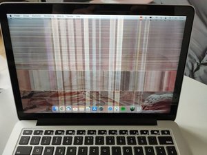

bei meinen MacBook Pro (Retina 13 Zoll, Anfang 2015 - Model A1502) habe ich einige "Schwierigkeiten" beim Starten. Das MacBook zieht beim Kaltstart Streifen aufs Display. Diese kommen meist von oben und ziehen sich dann langsam nach unten - währendessen friert auch das Bild ein.
Das Problem regelt sich dann allerdings von selbst und das Display wird nach einiger Zeit wieder "normal". Auch im Laufe der Zeit kommt das Problem nicht erneut.
Mir scheint es so, als hätte das MacBook Probleme auf Betriebstemperatur zu kommen. Die Dauer des Problems ist auch abhängig davon, wie lange ich das Macbook nicht genutzt habe. Beispiel:
  • Dauernutzung am Tag (max. 1-2h im Standby) = Keine Streifen
  • Nutzung erst wieder am nächsten Tag = ca. 5 Minuten Streifen, danach normal
  • Nutzung erst wieder nach 2-3 Tagen = ca. 30 Minuten Streifen, danach normal
Hat eventuell jemand ein ähnliches Problem gehabt und weiß, welche Komponente den Fehler verursacht?

Ist das Verhalten nur auf dem Internen Bildschirm zu sehen, oder wenn du schon ins Betriebssystem gestartet hast?

Versuch mal bitte einen externen Monitor anzuschliessen.
Bild auf externem Monitor OK? Dann ist vermutlich das Display defekt.
Bild auf externem Monitor auch streifig? Dann ist vermutlich die GPU defekt.
Je nachdem, welches Ergebnis sich bei dir zeigt, können wir nach Lösungsansätzen schauen.

@amphino looks like the original question is about one year old. Just wondering if you ever got this fixed.
I totally agree with @benz78 on this. Since it gets better after a short time, it is unlikely to be a LCD issue. Those seem to get worth with time, not better. This sounds like an issue with the GPU. Connecting an external monitor will be the best troubleshooting. If that shows the same anomalies, it;'s the GPU. If not then it is your screen.
