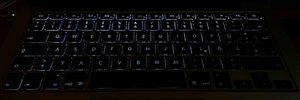

Seitdem ich meinen Mac mit Kaffee geflutet habe, ist das Backlight hinter der Tastatur ein wenig ungleichmäßig. Das Gerät habe ich direkt runter gefahren und geöffnet und den Akku abgeklemmt (so schnell es eben möglich war).
Gereinigt habe ich viel mit Spirits und Feuerzeug Benzin - die Tastatur funktioniert wie vorher.
Hier sind mal zwei Bilder, hoffentlich erkennt man da ein wenig, was ich meine:
Die Tasten im oberen linken Feld sind noch genau so !&&* wie vorher - im rechten Feld sind sie ein wenig dunkler. Insbesondere 1-ß, Q-P sind noch normal, der Rest ist ein wenig dunkler.
Kann man hier etwas machen? Ist irgendein Bauteil defekt? Oder geht das nur mit einem kompletten Ersatz von Topcase, Tastatur und Backlight?

Hi, ich hatte das Problem mit dem Backlight der Tastatur auch nach einem Kaffeeunfall und konnte das sehr einfach selber austauschen. Die Backlights bekommst du für um die 15€ und der Arbeitsaufwand ist auch überschaubar. Gruß

Hast du einen Link für die Backlights? Und wenn ich das richtig sehe, musstest du dafür Akku und Logic Board ausbauen?
von
Ich hab da keinen konkreten Link mehr. Ich habe ein Backlight bei ebay gekauft. Und ja, Akku und Board mussten raus.

Das Benötigte Ersatzteil ist hier die Tastatur Backlight-Folie. Einfach mal bei ebay nach "a1502 tastatur hintergrund beleuchtung" suchen. Da solltest du dann Angebote bekommen. Das schwierigste beim Austausch ist das Entfernen des Akku. Hierbei schön vorsichtig sein.
https://de.ifixit.com/Anleitung/MacBook+...
