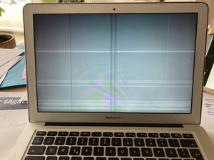

Mag Air A1369 Streifen im Display
Hallo, bei meinem Mac Air A 1369 tauchen unterschiedliche Streifen auf. Kann mir jemand sagen ob ich ein neues Logicboard oder Flachbandkabel oder gar neues Display brauche. Habe das Logicboard gestern gebacken aber keine Änderung. Bin für jeden Hinweis sehr dankbar!

ich würde als Erstes einen externen Monitor anschließen um zu schauen, ob dort ein normales Bild angezeigt wird. Wenn ja, dann ist das Logicboard in Ordnung und dein Display ist defekt und muss getauscht werden.
Wenn auch auf dem externen Monitor ein seltsames Bild angezeigt wird, können wir versuchen Dir Schritt für Schritt weiter zu helfen.
Kleiner Tipp am Rande: "Ich backe mir ein MacBook" würde ich ganz schnell sein lassen. Das beschädigt eher dein Logicboard als dass es hilft, das ist nur die letzte Möglichkeit, wenn alle anderen Möglichkeiten ausgeschöpft worden sind. Und ... wenn kalte Lötstellen überhaupt das Problem gewesen sind. Sonst hilft auch das Backen nichts ;-)

Hallo, vielen herzlichen Dank für Deine Rückmeldung. Tatsächlich erscheint via Adapter auf dem TV ein perfektes Bild. Demnach ist es das Display. Das Backen hat dann - Glück gehabt - dem Logicboard nichts "angetan". Dann geh ich mal auf die Suche nach einem Ersatzdisplay. Nochmal Danke!
