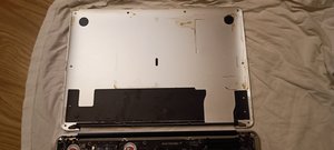

Hallo zusammen,
vor einiger Zeit hat ein Reparaturservice versucht, das MacBook Air meiner Schwester zu reparieren und es uns mit der Behauptung zurückgegeben, dass es funktionieren sollte. Allerdings hat es auch zuhause weiterhin nicht geladen. Ich habe daraufhin ein neues I/O-Board bestellt und selbst ausgetauscht. Nach dem Austausch hat das MacBook einmal ordnungsgemäß geladen. Allerdings, nachdem ich den Laptop etwa 20 Minuten im Rucksack draußen in der Kälte hatte und ihn dann wieder aufladen wollte, ging die LED am Stecker erst nach 30 Sekunden bis 1 Minute an, und hat trotzdem nicht geladen.
-Laptop hatte vor drei Jahren ein Wasserschaden die repariert wurde.
-da die meisten Flüssigkeit spuren beim I/O-Board Bereich waren habe ich mich dazu entschieden es mit I/O-Board tausch zu versuchen.
Da es wie ein spezifisches Problem aussieht, vermute ich, dass jemand möglicherweise genau weiß, welches Bauteil ausgetauscht werden muss. Über entsprechende Vorschläge oder Empfehlungen würde ich mich sehr freuen.

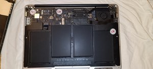

Vielen dank für die Bilder @muratyildirim
es sieht so aus, wie wenn das bereits ein Austauschakku ist. Ich bin mir aber nicht 100% sicher.
Hinüber ist er auf jeden Fall und sollte getauscht werden. Original-Akkus von Apple werde mit bis zu 1.000 Ladezyklen, Austauschakkus von Drittanbietern mit bis zu 500 Ladezyklen. Deiner hat mit 1.314 Ladazyklen definitiv seine Schuldigkeit getan und darf/sollte/muss in die Rente geschickt werden. Zusätzlich sprechen die 62,8% Full Charge Capacity (max. Ladekapazität für einen Austausch. Ab 80% oder weniger würde ich persönlich den Akku tauschen.
Ein Ersatzteil bekommst Du hier als Set oder auch als Einzelteil: A1496 Akku MacBook Air 13" A1369 / A1466 (Ende 2010-2017) (ifixit.de)
Würde mich nicht wundern, wenn nach einem Tausch dein Problem behöben ist. Da das MBA ohne Akke anstandslos startet spricht auch das für meine Vermutung, dass das Problem in der Batterie zu suchen ist.

Hallo @muratyildirim
Das ist ein seltsames Erscheinungsbild. Wenn das mal ein Wasserschaden war, kann theoretisch alles defekt sein, was irgendwann mal mit Wasser in Berührung gekommen ist. Auch Monate oder Jahre danach.
Es könnte natürlich auch sein, dass die Batterie selbst einen Defekt hat und getauscht werden muss.
Du könntest mal Folgendes versuchen: Öffne den Deckel auf der Rückseite und löse den Stecker vom Akku. Dann steckst Du das Ladekabel an und schaust was passiert und meldest Dich wieder.

Hallo Ben, vielen lieben Dank für deinen Rat.
Ich habe es gerade ausprobiert, und es hat tatsächlich geklappt.
-Nach dem Anstecken ging gleich die LED am Ladekabel an,
-und ich kam auch ins OS.

Guten Morgen @muratyildirim
Das hört sich doch schon mal gut an :-)
Als Nächstes könntest Du die App "Coconut Battery" installieren um damit die Daten der Batterie auszulesen. Die kostenlose Version reicht dafür aus. Die App gibt es hier: https://www.coconut-flavour.com/coconutb...
Wäre nett, wenn Du uns dann hier einen Screenshot von der App schicken könntest.

hallo @benz78,
Ich konnte nachdem ich die Akku angesteckt hab den macbook laden und gelang auch ins OS.
btw: falls interessant, der Balken der Ladung welches auf den Bilder auf 0% ist ging nach 10min auf 14%
Im Update meiner Post sind die Fotos vom CoconutBattery und gleich auch Fotos vom inneren Zustand.
Und nochmals, vielen lieben dank für deine kompetente Hilfe :-)
